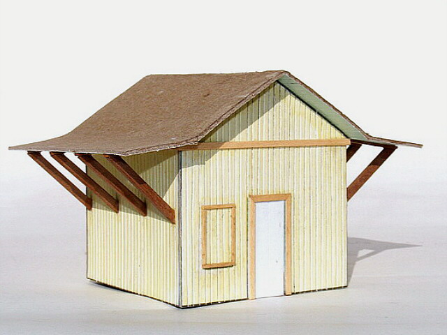

Arrivato il fresco mi rimetto a lavorare. Materiali: cartone, cartoncino e listelli di legno.

Molto ben fatto, ma ora ci vuole l'invecchiamento.

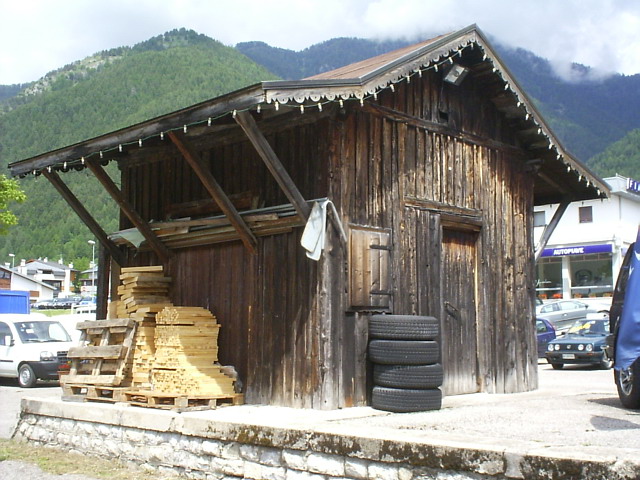

Una domanda: mi sembra che nell'originale il rivestimento in legno abbia i listellini coprigiunto, come pensi di realizzarli ??
Ho sempre in mente un MM con questo tipo di rivestimento, ma sinora non ho trovato un metodo convincente.
