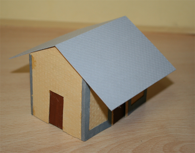

Mi sono fatto un regalo : un plotterino da taglio e da tre giorni sto sperimentando vari tipi di cartoncino e di polistirene.
La bellezza e' che parto direttamente dalla mia biblioteca di disegni autocad
e dopo pochi minuti ho realizzato i miei pezzi.
Poiche' aprire vani per porte e finestre non mi bastava mi sono messo a sperimentare come ottenere muri di pietra, mattoni e tetti.
Ecco qui un veloce prototipo realizzaro con tre livelli di cartoncino sovrapposti ( il tetto due )
Seguiranno, se tutto fa bene, le versioni raffinate di questo scalo merci della FEA e di altre cose che al momento mi frullano per la testa.
Domanda agli esperti: voi come colorate le pareti dei vostri edifici ?
I colori a tempera mi han dato piu' di un problema.
Antonello

La lama puo' essere tarata a 01, 0,2, e 0,3 mm, ma e' possibile fare passate multiple ( il primo giorno per errore ho trapassato anche il foglio di plastica di servizio ).
Per il plasticard finora sono riuscito a fare solo incisioni su spessore 0,4 mm mentre lo 0,1 mi si strappa. Sto cercando dello 0,2 e devo imparare a giostrare con la velocita' di taglio e la pressione della lama.
Per chi volesse i file delle mie varie realizzazioni, una volta messe a punto, basta un messaggio.
Antonello

- >Il tuo plotter può solo incidere il plasticard o arriva a sfondarlo?
Per ora, con gli spessori che ho in casa ho inciso 0,3 e 0,4 mm di circa
0,2 mm ( ottimo per griglie ! ) mentre lo 0,1 mi si e' strappato, ma sono convinto che ancora non so usare bene il foglio di supporto adesivo
che va utilizzato per materiali di dimensioni inferiori all A4.
Sto anche sperimentando diversi livelli di pressione della lama.
Ho 'sfondato' della plastica piu' tenera come il polietilene con facilita'
- > Se puoi vorrei dei dettagli (che modello usi,disponibilità di lame di ricambio,che tipo di file usa il plotter).
GRAPHTEC CRAFT ROBO CC330-20
le lame si trovano facilmente presso gli stessi fornitori del plotter
io uso file DXF per mia comodita'; si puo' usare Illustrator come pure il SW in dotazione con risultati analoghi.
Pure io sto pensando alle fiancate delle carrozze: alle prossime puntate
Antonello
