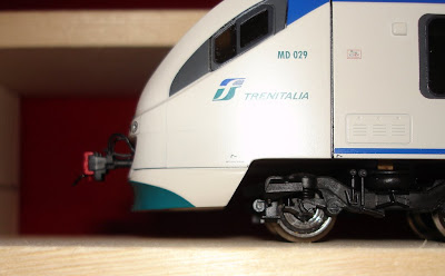

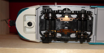

Adesso vado a cercarmi come sono fatti i ganci del VT11.5, intanto due foto del frontale:
La mia idea, al momento solo teorica, è di sfruttare le viti per ancorare un filo in acciaio armonico, sagomato con occhiello per fissarsi alla vite (eventuale doppia rondella per lascire un po' di movimento, eventuale sostituzione della vite), poi piega verso il basso, piega orizzontale per passare sotto il vomere, a metà una piega a Z sul piano orizzontale per dare un po' di elasticità, e poi simmetrico sull'altra metà.
Visto di fianco, V è la testa della vite.
