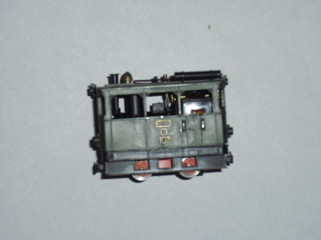

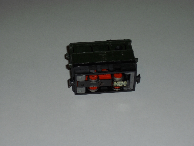

CIMG1791b.JPG [ 190.83 KiB | Osservato 3781 volte ]
CIMG1793b.JPG [ 189.84 KiB | Osservato 3781 volte ]
CIMG1794b.JPG [ 183.2 KiB | Osservato 3781 volte ]
lo scartamento e' della scala N. ma cosa e?

Una simpatica motrice tranviaria a vapore della Egger Bahn in scala H0e

In Italia si chiamavano "Gambadelegn"! Presenti sulle linee tranviarie milanesi.

grazie;
meglio venderla in Italia allora?

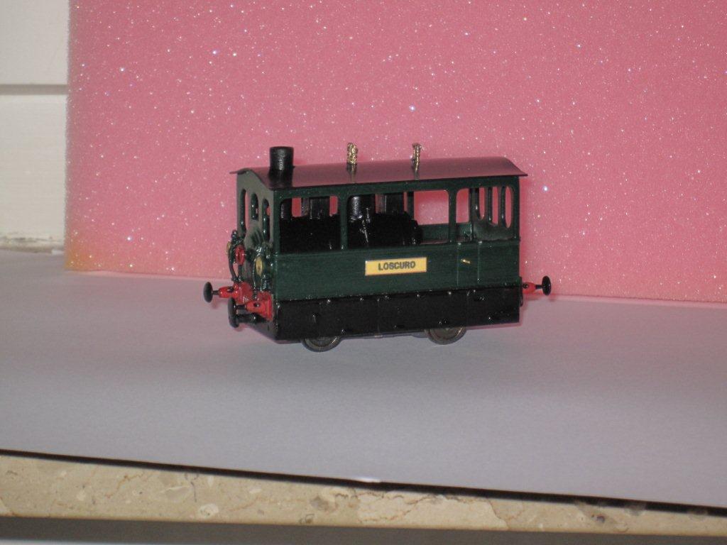

O meglio, farseli da soli! Come questo fatto dal sottoscritto. :wink:
Commento file: LOSCURO Motorizzazione Halling, digitalizzato.
gambadelegn 030.jpg [ 80.38 KiB | Osservato 3732 volte ]

Tu sei un fenomeno. io sono scarso. Tutto qui...

Non è vero, tutta questione di pazienza e voglia! Veramente, ne ho fatti tre e mezzo, tutti diversi. Per il "mezzo", attendiamo TTM! :wink:

Come ho detto sopra, per il mezzo.... E' una chicca per TTM.
Comunque, per la realizzazione necessitiamo soltanto di plasticard di vari spessori, 1,5 - 1- 0,5 mm, un cutter affilato, delle limette, aggiuntivi in fusione di ottone (fischi, condotte, fanali, volantino, respingenti), e il motore Halling a passo variabile. la caldaia di quest' ultimo in foto, se non ricordo male, è un pezzo di manico di legno di scopa lavorato al tornio, e le sabbiere sono anch' esse due pezzetti di legno da 3mm, mentre il duomo ed il fumaiolo altri due tondini di legno sempre torniti. Una zavorra di piombo ben nascosta avanti e dietro per conferire una buona stabilità di marcia e una discreta forza di trazione.
Una cosa importantissima: le foto dal vero. Un bel giro sui siti di foto ferroviarie!
La cosa più importante, come sempre, la documentazione!
Fabrizio.
