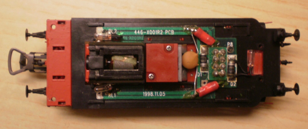

Avrei bisogno di un parere da chi se ne intende. Mettendo sui binari la loco in oggetto (dopo tanti anni di inattività), ho notato che alla loco, alimentata dai binari si accendono le luci ma il motore non dà segni di vita. Smontata, dando tensione ai poli del motore, questo gira come una meraviglia e il biellismo non dà segni di inceppamento o impuntatura. Dove potrebbe essere interrotto il circuito, oppure che prove devo fare per vedere dove vi è l'interruzione? Una foto del telaio dall'alto (con il circuito elettrico). Grazie in anticipo per i suggerimenti. Gino

Ossido/sporco o saldature "fredde".
Se hai un tester commutalo su ohm (1 ohm fondo scala) oppure su "beep" e partendo da una ruota controlla, passo passo, se c'è sempre continuità elettrica fino al motore. Fatto su una ruota lo fai anche sull'altra.
Probabili punti di discontinuità per ossido/sporco:
- punto di contatto tra lamella e ruota (spray per contatti e far girare);
- tappo del connettore 8pin (toglilo, spray per contatti, rimettilo);
- se applicabile lamelle di contatto tra il pcb è il motore (spray per contatti e spostare il motore).
Le saldature vanno "ripassate".

trovato il problema: erano le lamelle tra pcb e motore (messe sotto le due lampadine). Una di queste non toccava il pcb. Grazie Zampa
