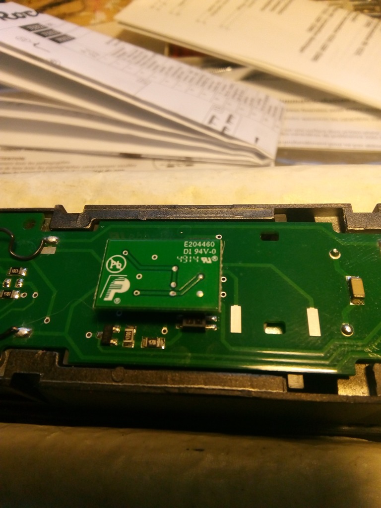

Ecco il problema: ho provato il modello della Roco in analogico, ed è perfetto in tutto.
Però, appena sostituisco la alimentazione da c.c a digitale., si accendono le luci e inizia a
ronzare fin quando non lo tolgo dal digitale, oppure fino a che non premo STOP, e allora
"si tranquillizza". Quindi non posso programmarlo.
Non mi è mai successo con alcuna loco, nè di Roco nè di altre marche.
La mia centralina è della Roco, Multimaus, ed ha sempre lavorato in modo egregio.

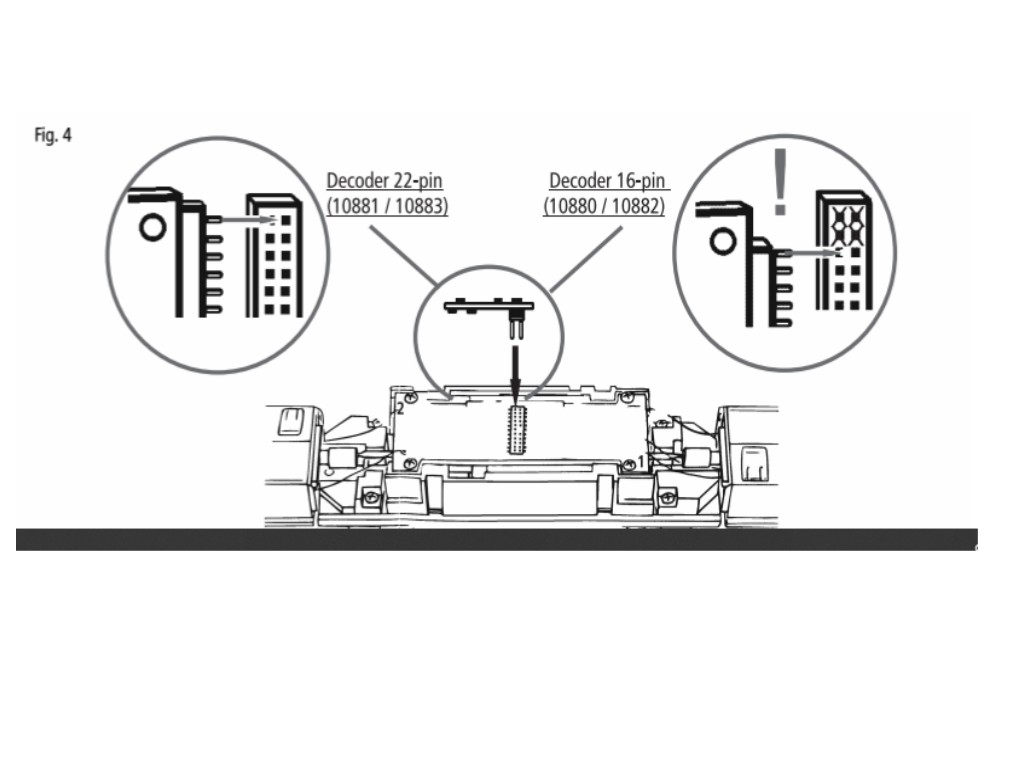

Ho tolto la cassa centrale, ed ho trovato inserito un circuito digitale a 16 pin a me sconosciuto.
Allego 2 foto: una con la piastrina digitale dove si legge una sigla E204460 e un foto estrapolata dalle istruzioni.

una seconda cosa: ma se volessi, un domani, aggiungere il sound, in quale slot devo inserire il circuito ?

ciao la locomotiva fa così in quanto la devi dotare di decoder digitale che lei supporta (16 o 22 pin)
se non lo fai in digitale non può funzionare
per quanto riguarda il sound basta acquistare il decoder con 16 o 22 pin con inseriti i suoni della locomotiva.
In poche parole al momento la tua macchina è solo per il funzionamento analogico

Ma quindi, quel circuito inserito a 16 pin con la scritta E204460, a cosa serve ?

E' analogica, devi togliere quella piastrina e montare un decoder PLUX22 o PLUX16

Il modello digitale, quindi già dotato di decoderr DCC sonoro di fabbrica è quello con il codice 73353 mentre il tuo, cioè il 73352 è solo analogico.
Come scritto nei post precedenti, per trasformarlo in digitale bisogna montare un decoder DCC al posto della piccola piastrina che c'è ora.
