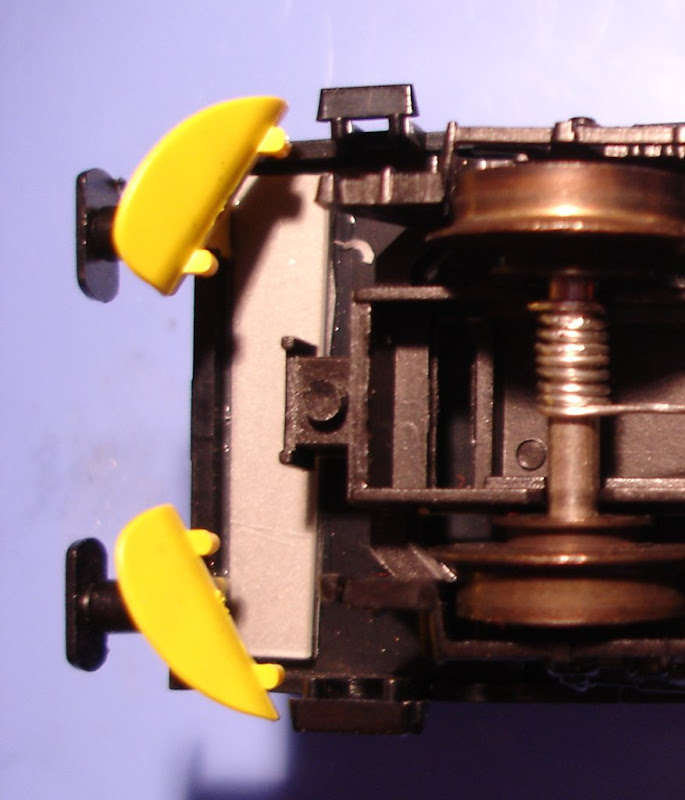

Ciao, evidentemente, come me, hai la prima versione, che non prevedeva vomeri (quella senza tendine).
E' molto semplice montarli, senza alcuna modifica all'esistente. Li metti con il loro supporto dietro il bordo anteriore del telaio, e applichi un pezzetto di plastica sotto il telaio in modo che vada contro il supporto dei vomeri, in questo modo la piastrina di plastica li tiene bloccati. Il tutto spalmato di colla vinilica, che ha il vantaggio di essere eliminabile in caso di errore.
Non ricordo se ho accorciato il supporto, vedi tu in base all'altezza sul binario.
Guarda la foto:
E' un lavoro semplice e reversibile.
(nella foto delle prese di corrente da NON IMITARE, frenano troppo, poi sostituite con altra tecnica.)
Buon divertimento.
