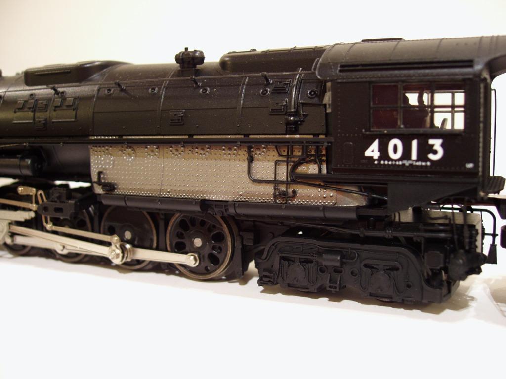

Anni fa quando feci la scelta optai per la Trix che è una vera e propria opera d'arte in tutto metallo. Non sono un amante di DCC e suoni pertanto non mi esprimo su questa materia. Posso dirti che la Trix ha un funzionamento da riferimento in analogico, minimo a passo d'uomo anzi direi da bambino, e comunque tieni in considerazione anche le altre proposte in funzione del tuo budget. Ciao, STefano P.S.: ti metto due foto di dettagli della mia Trix.
Trix 22593_08.JPG [ 77.56 KiB | Osservato 12458 volte ]
Trix 22593_06.JPG [ 74.08 KiB | Osservato 12458 volte ]
Articolo bellissimo.. :wink:
sottoscrivo!! 40 e passa cm di metallo che che non mi stanco mai di guardare e vederla girare sul plastico è una delizia per gli occhi
