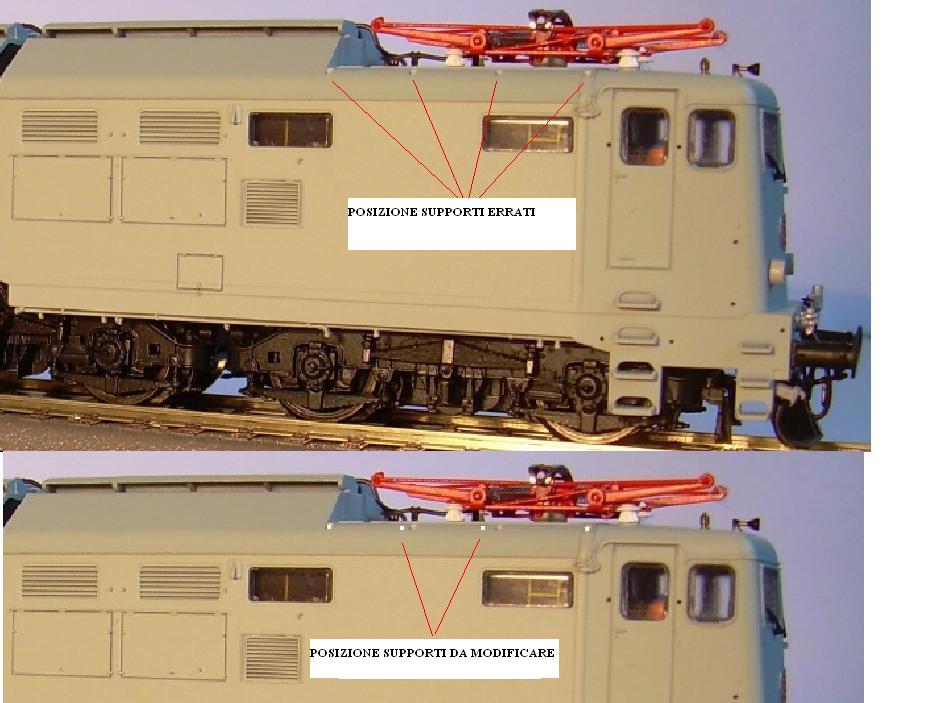

Scusate dimenticavo tutti i 645 e 646 2 serie di roco urgono delle piccole modifiche sui supporti dei mancorrenti ai lati dei pantografi, piccole modifiche alla portata di tutti e semplici
supporti nuovi.JPG [ 84.87 KiB | Osservato 1935 volte ]
