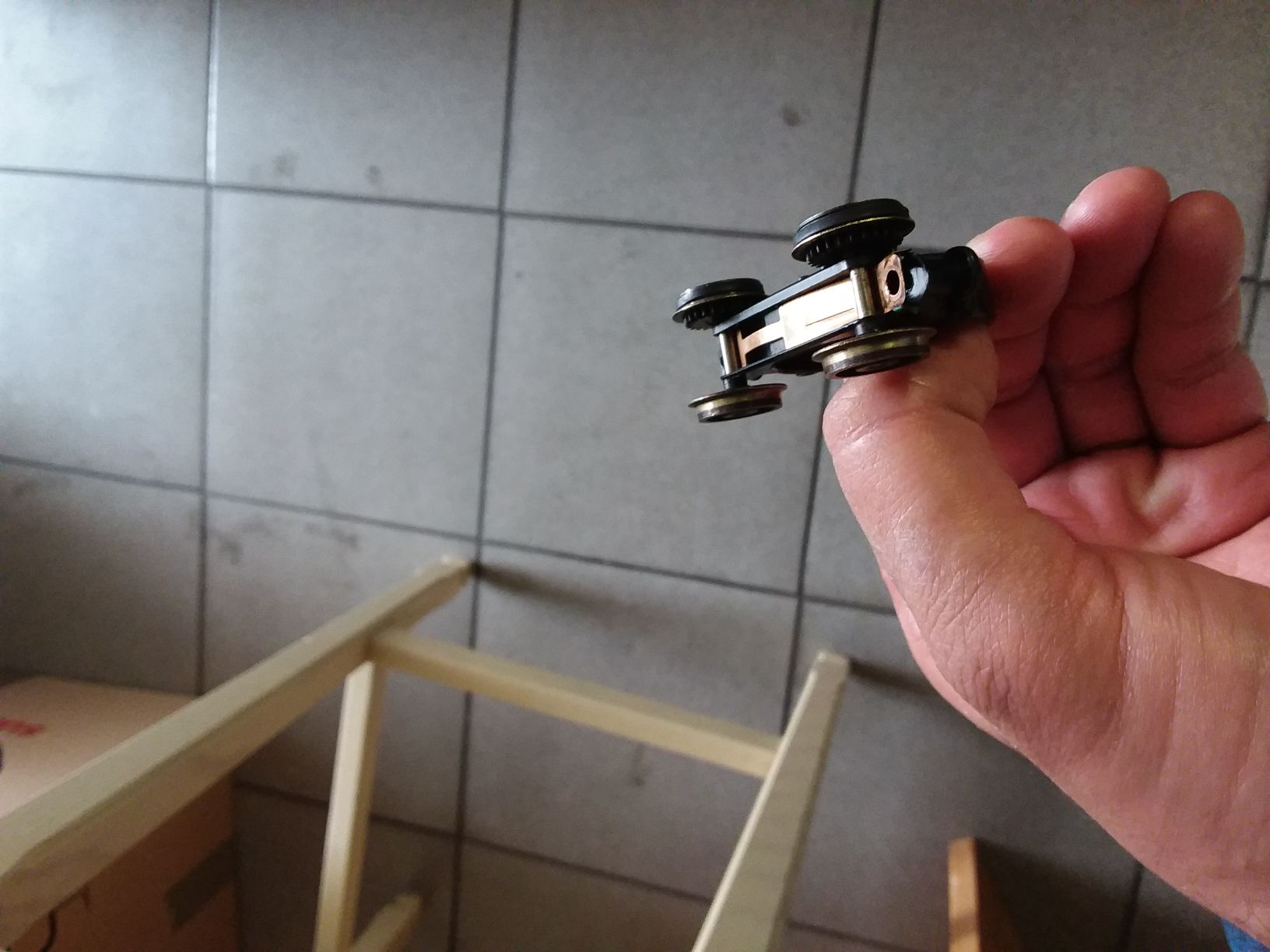

Buongiorno, mi sapreste dire come rimuovere le ruote in questione?

Prendi un cacciavite a taglio piatto, largo circa 4-5 mm, lo infili tra la ruota con l'ingranaggio ed il corpo motore.
Ruoti delicatamente il cacciavite in modo da fare leva tra ingranaggio e corpo, ruotando di volta in volta la riuota per non premere sempre nello stesso punto.
La ruota si sfilerà senza difficoltà.
Prima di smontare le ruote, prendi con un calibro la distanza tra le facce interne ed annotala. Ti sarà indispensabile al rimontaggio, altrimenti il malfunzionamento del motore è assicurato.
