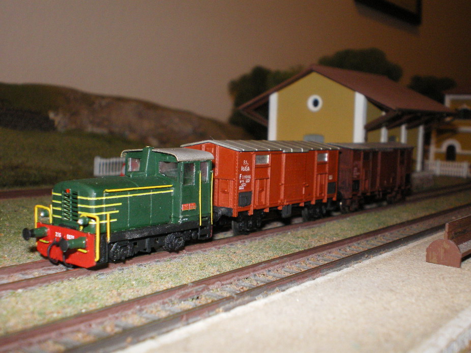

Finalmente, anche in scala N si possono eseguire manovre leggere in vero stile italiano.
Prima avevamo il 213 Arnold e il D.236 Minitrix, tutti e due, sia al vero che in modello, di derivazione teutonica; ora, con il 216 Badoni si colma una lacuna presente nella nostra scala N.
Il modellino, realizzato da kit, è una vera chicca. Quello in foto è folle, ma ne sto approntando uno motorizzato che, dopo alcune prove, si sta rivelando un vero e proprio muletto da plastico.
Che ve ne pare??
Carlo.

Evvai Carlo :D :D :D
Senti per far capire quanto sei bravo,scatti una bella fotografia vicino ad una moneta da un euro? :wink:

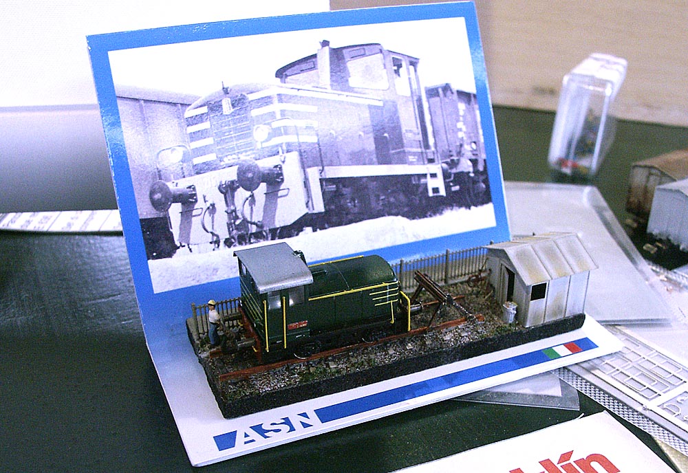

Ecco un'altra bella foto del 216 in "trasferta". Non ricordo se è Novegro o Stoccarda, comunque è stato in mostra in tutte e due le manifestazioni portato da Marco.
Bellissimo anche il dioramino approntato per l'occasione.
