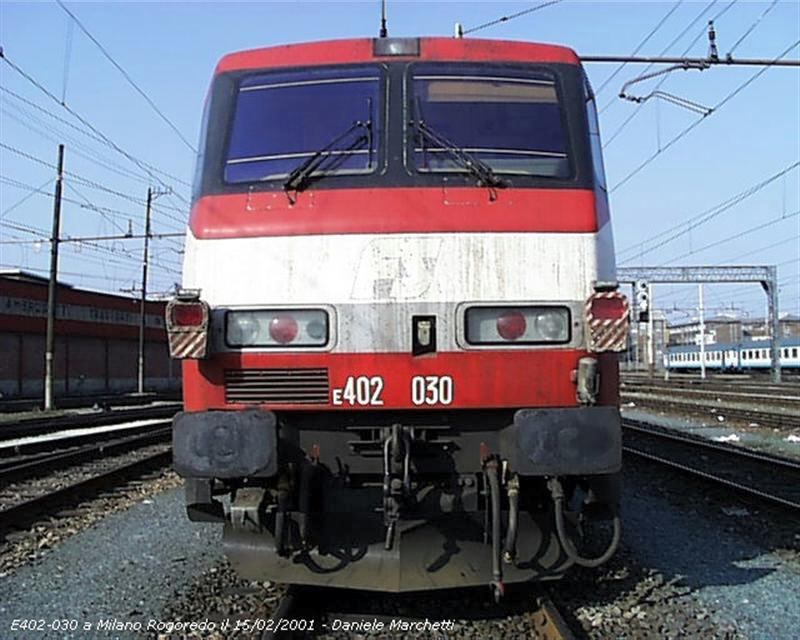

a giudicare da questa foto sembrerebbe nessuno dei due o al max la settima fila dall alto ma credo si veda ben poco visto lo sfondo trasparente
FS_E402_030_Milano_Rogaredo_(101).jpg [ 81.44 KiB | Osservato 1150 volte ]

nessuno di quei loghi va bene! ci vuole il logo bianco con contorno grigio... esiste quello di mdf;
quello xmpr si toglie grattandolo via piano piano con un bisturi e con molta mano ferma
 Oggetto del messaggio: Re: Consigli per modificare una E 402
MessaggioInviato: sabato 1 maggio 2010, 10:38
Messaggi: 2311
Se fai la 044 va bene anche quello grigio scuro...
http://www.photorail.com/phr1-leFS/imag ... irenze.jpg
Quello "normale" era esclusivo delle E402A, in pratica era in "negativo" con le lettere del colore di fondo e il grigio chiaro a contornarle. Oltre a MdF puoi anche provare a chiedere le decal del kit a Lineamodel...
