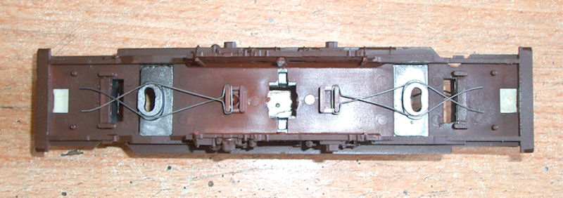

Come è noto le E626 di Roco hanno il brutto vizietto di spostare la cassa trasversamente quando si fanno marciare, ora, avendo tirato fuori alla luce del sole (le mie macchine sono come i vampiri, stanno al buio) le mie 625/626 e provandole ho evidenziato in entrambe questo consueto comportamento assolutamente antiestetico, vorrei rimediare ma non ricordo quale fosse il correttivo che mi pare lessi anni fa su una rivista, qualcuno può cortesemente aiutarmi?

La soluzione consisteva nel costruire delle mollette con filo di acciaio armonico per richiamare la cassa, c'era l'articolo in un vecchio numero di iTreni (non chiedetemi quale....).
Veniva fuori una cosa del genere:
CIMG3583.jpg [ 71.84 KiB | Osservato 1714 volte ]
Basta che la forma sia più o meno quella, anche non esattamente identica, l'importante è che siano perfettamente simmetriche per non farla "tirare" da un lato più che da un altro.

Ecco, esattamente come ricordavo, ma non ricordavo ne la rivista ne il numero. Comunque grazie infinite della dritta, la foto è decisamente illuminante!

iTreni Oggi n. 39, Giugno 1985
Occhio alla plastica che va in pezzi, io ho rinunciato non riuscendo a sfilare il carrello centrale dal telaio metallico.

No l'indurimento dei carrelli portanti non risolverebbe il problema dello scarroccio, ma scaricherebbe i due assi motori e peggiorerebbe la macia ad ogni variazione dell'andamento planoaltimetrico del binario.
Le due molle di richiamo possono essere fatte con filo di acciaio armonico da 0,3/0,4 mm secondo il profilo che si vede nella foto.
A suo tempo lo feci per il mio E 626 e dopo il loro montaggio la loco in rettilineo stava in asse con il binario.
