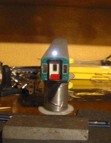

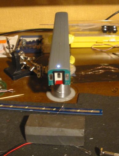

Buongiorno
Ieri sera l amico Giorgio mi ha riportato ( dopo adeguata stuccarura e verniciatura ) il terzo faro della semipilota Acme a piano ribassato a cui in precedenza avevo inserito un led smd da 0401 cablato.
Allego foto
Mandi Mandi
ACME_SP_3FARO2.jpg [ 32.22 KiB | Osservato 1530 volte ]
ACME_SP_3FARO1.jpg [ 25.36 KiB | Osservato 1530 volte ]

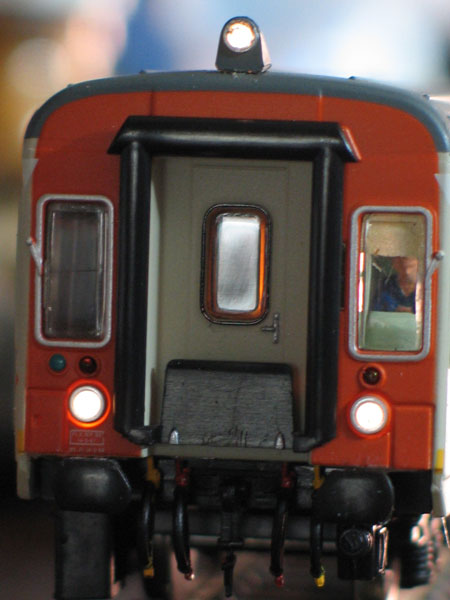

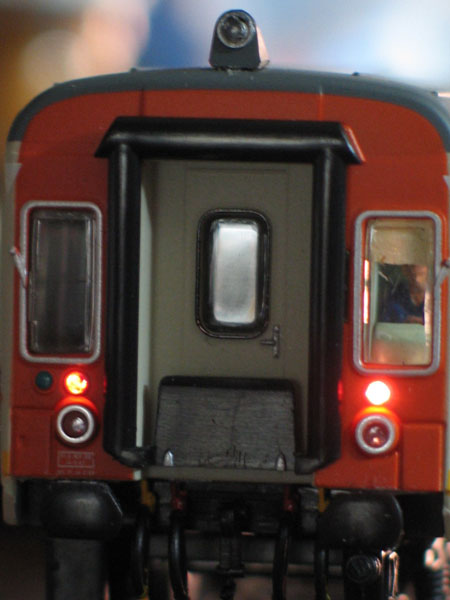

questa è la mia fatta al tempo dell'uscita....ho usato delle microlampadine in quanto i led mi davano una luce troppo fredda...
confermo che per evitare la trasparenza, delle pareti bisogna verniciare l'interno......lavoraccio!!!...meglio abbassare l'intensità!....
saluti....
pr-white.jpg [ 46.28 KiB | Osservato 1364 volte ]
pr-red.jpg [ 42.31 KiB | Osservato 1364 volte ]
