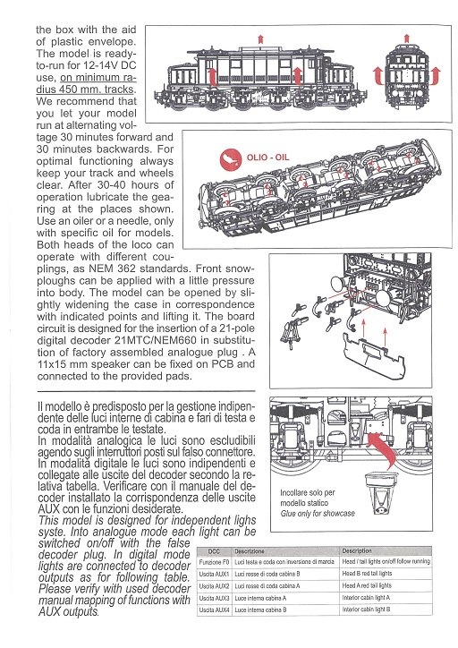

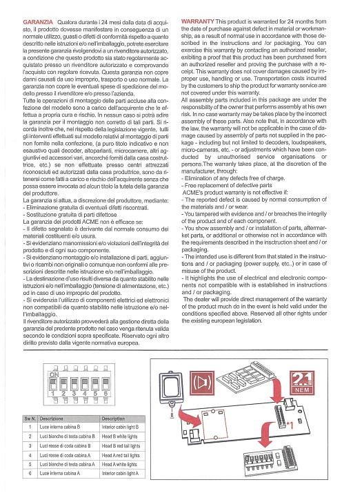

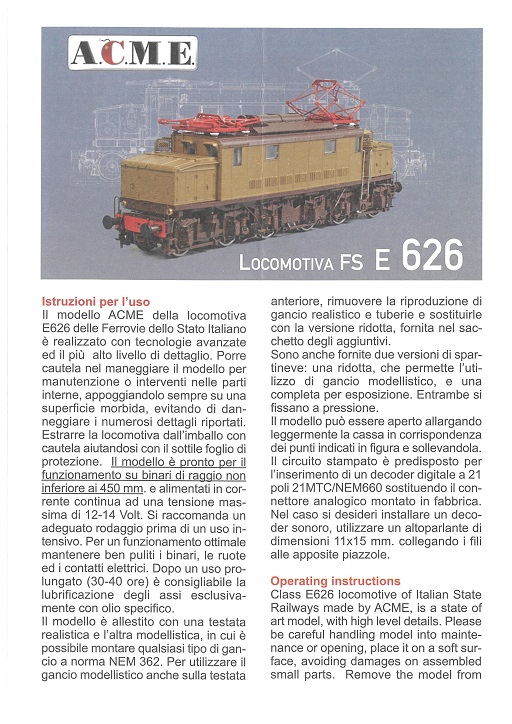

Salve a tutti ,
Ho acquistato una E 626 Acme , la 626 139 codice articolo : 69570 usata e in ottime condizioni !
Il fatto è che nella scatola non c'è il libretto istruzioni con anche i vari codici per le funzioni digitali ...
Secondo voi , come posso fare per averne una copia ?
C'è qualche sito dove è possibile scaricare il PDF ?
Grazie in anticipo.
Alessandro .

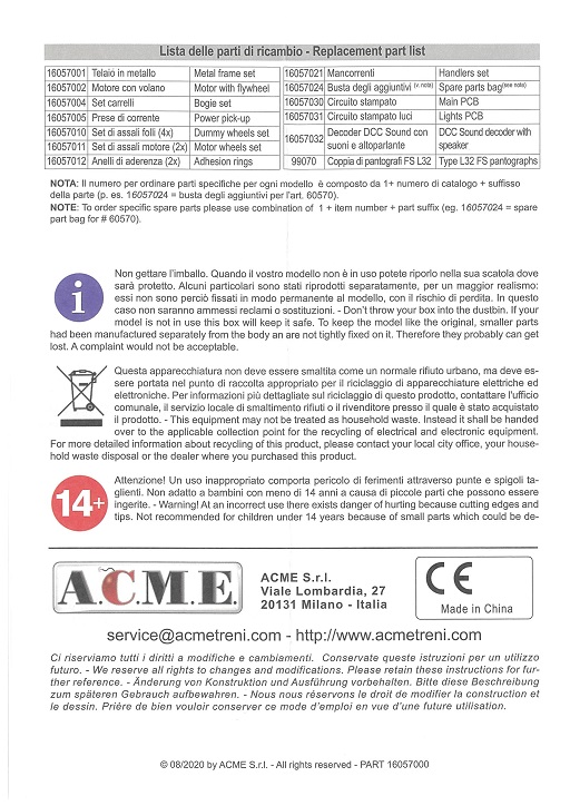

chiedendo se possibile la cortesia di allegare (anche un pdf va bene) anche del foglietto descrittivo per smontaggio e ricambi.

Commento file: © 08/2020 by Acme S.r.l.
00000001r.jpg [ 177.67 KiB | Osservato 2120 volte ]
00000002r.jpg [ 184.73 KiB | Osservato 2120 volte ]
00000003r.jpg [ 183.53 KiB | Osservato 2120 volte ]
00000004r.jpg [ 156.74 KiB | Osservato 2120 volte ]
