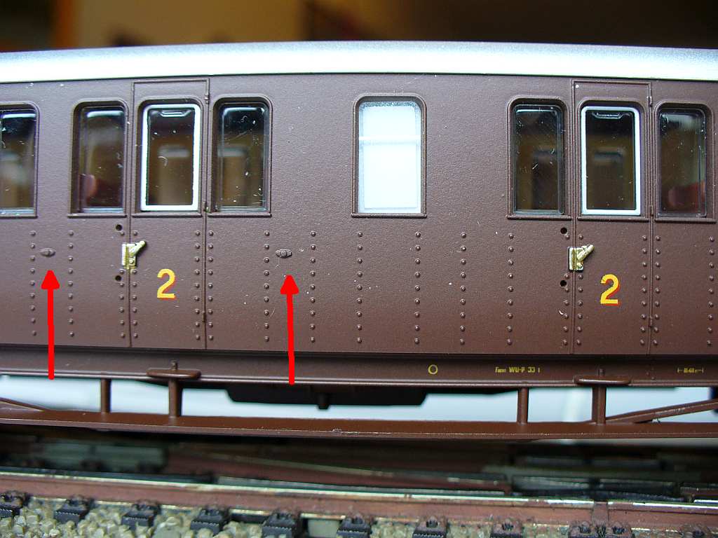

Ho comprato le cento porte acme modello 1910 cod50661.
Sapreste dirmi come vanno messe le tabelle di percorrenza? Io vedo solo i fori predispositi per le maniglie di ottone. NON andranno incollate spero! :?

Usa una goccia di vinavil ho un pezzettino di nastro biadesivo, non sono sicuro ma i porta tabella dovrebbero essere questi segnati nella foto.

Si credo che siano quelli, hai ragione. Certo è un peccato incollarli, meglio il biadesivo... :roll:

Quelli segnati in foto sono i tamponi sui quali vanno a poggiare le maniglie una volta aperte le porte, per evitare di ammaccare la carrozzeria, mentre le tabelle di solito vanno sui 3 supporti disposti a triangolo rovesciato posti all'estremità dx della fiancata, ma sulle 100p a volte sono assenti perché al loro posto c'è una porta.

No, quelli sono i tamponi che dice Aro62... che goduria aprire quelle porte pesantissime e sentirle sbattere a "fondo corsa" contro quei bozzi di gomma!
