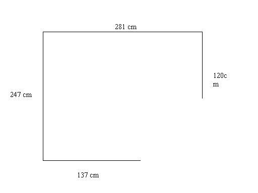

Ciao ragazzi. Finalmente ho uno spazio a disposizione (regalatomi dai miei suoceri!!!!! :shock: :shock: ) per il tanto agognato plastico! Allego il disegno di seguito. Vorrei semplicemente che non ci fosse nulla di particolarmente complicato (possibilmente eviterei elicoidali) perchè a marzo nasce mio figlio :D :D :D :D e vorrei terminare la struttura e la posa dei binari prima di questa meravigliosa data! Preferirei una linea non elettrificata ma...accetto comunque ogni idea!!! Scala H0.
Grazie a tutti!
plastico.JPG [ 7.31 KiB | Osservato 4084 volte ]

Cosa c'è nell' angolo inbasso a destra?
una porta sulla parete in basso, una libreria sulla parete di destra.
 Oggetto del messaggio: Re: Help tracciato!!
MessaggioInviato: lunedì 8 novembre 2010, 14:47
Iscritto il: domenica 10 ottobre 2010, 13:17
Messaggi: 160
Allora la soluzione migliore secondo me è un tracciato punto a punto.O tieni in vista il tracciato sulle 2 pareti maggiori e costruisci una stazione di transito con binario di raddoppio'se vuoi anche in curva sull'angolo in alto a sinistra,e crei ai capi un paio di binari nascosti,o fai una piccola stazione di testa da un capo e i binari nascosti dall'altro.Se poi te la senti di costruire una coulisse al posto dei binari nascosti,puoi aumentare il traffico.A mio parere comunque visto lo spazio disponibile è da preferire la stazione di testa. Ciao e chiedi pure se non sono stato chiaro :)

MessaggioInviato: lunedì 8 novembre 2010, 21:12
Messaggi: 1197
plastico misure stanza - ipo 1.jpg [ 16.1 KiB | Osservato 3780 volte ]
Io farei qualcosa di simile, due cappi alle due estremità, una linea a semplice binario, una stazione con un piccolo raccordo che può essere un deposito oppure uno scalo per un raccordo industriale ecc. ecc..
plastico misure stanza - ipo2.jpg [ 16.35 KiB | Osservato 3780 volte ]
In alternativa potresti fare due elicoidali, sempre alle estremità e nella parte sottostante mettere una coulisse passante per le due direzioni, ovvero i treni entrano in coulisse da entrambi i lati. In tal modo puo alternare agevolmente i treni sulla parte in vista che farai come meglio ti pare.

Cesare,
l'idea è buona, ma non ci siamo con le misure...... :? :? :? :?
la parete a dx è 120 cm, quindi il cappio o elicoidale che hai disegnato ha il diametro men 8) o della metà .......
e così analogamente per il resto.
Usando un editor per tracciati ci si rende subito conto degli ingombri.
Ho provato a far qualcosa con anyrail, poi ho desistito.
Arturo.

però l'idea non è proprio da abbandonare, ho provato a fare uno schizzo un pò più proporzionato tenendo conto di usare un raggio di 60 cm. per l'elicoidale e frapponendo una stazione su una linea a singolo binario con sottostante stazione nascosta o una coulisse, come di seguito:
plastico misure stanza - ipo3.jpg [ 15.54 KiB | Osservato 3675 volte ]
Oddio, così sembra una cosa brutta, ma effettivamente lo spazio è scarsino, allora ho pensato che si poteva fare così:
plastico misure stanza - ipo4.jpg [ 13.51 KiB | Osservato 3675 volte ]
Se il nostro amico realizza il tutto ad un'altezza intorno ai 130 cm. non ha bisogno di realizzare un pezzo di plastico ribaltabile per entrare al centro, ci passa comodamente sotto.
Ovviamente i binari che vanno a finire di sotto sono per la stazione nascosta e secondo me ci stanno pure i cappi.
Perdonatemi per la bruttura ma con il paint non si può fare di meglio.
Cesare

Butto lì la mia idea.
Raggio minimo: 45 centimetri.
Binari Peco e Roco.
Stazione in curva (sulla sinistra) con tre binari di corsa, due binari di scalo merci e relativa asta (sempre a sinistra). A destra della stazione due tronchini per rimessa locomotive e relativa asta di manovra.
Stazione nascosta (in alto) con tre binari e posta a livello inferiore.

Ragazzi grazie a tutti per le idee e l'impegno. Sto valutando tutto con moooolta attenzione. I grandi ingombri per le elicoidali/cappi di ritorno forse mi faranno propendere per una linea da punto a punto. Vedremo.....
