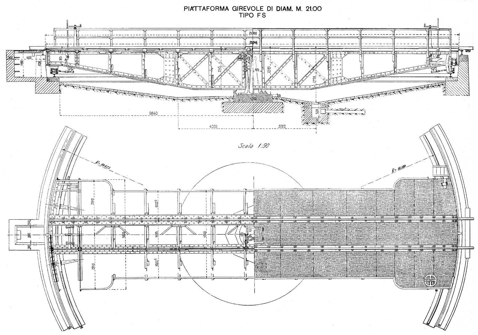

sto guardando il disegno di una piattaforma girevole che si trova al seguente link
http://www.rotaie.it/Rotaie.it.data/Disegni/Piatt.%20Girevole%20da%2021,00%20m.jpg
Purtroppo pur riconoscendo la qualita' di tale disegno e del sito che lo ospita, purtroppo
non riesco a intuire in maniera soddisfacente, la forma e la sezione traversa che puo' avere
il ponte trasbordatore.
In sostanza dal disegno mi sembra che il ponte sia fatto da una struttura di trafilati di ferro a L ( ? )
che nella parte inferiore hanno una disposizione che segue la sezione trasversale del ponte forse
triangolare o trapezoidale ?
Putroppo ho cercato qualche foto che ritraesse questa piattaforma e in particolare il ponte, ma non
ne ho trovate.
Mi sapete suggerire qualcosa ?

la sezione è quadrata!
quei controventi in diagonale che vedi in pianta
sono le diagonali di irrigidimento di una maglia cubica!
non sò se mi sono spiegato bene! e sopratutto se ho ben capito il quesito!

La sezione quadrata e' intesa per tutta la larghezza del ponte o per la larghezza del binario ?
Se la sezione quadrata e' solo per la larghezza del binario, dal binario fino al margine del ponte la struttura come e' ?
Allego uno scarabocchio per chiarire (?) le richieste.
Lateralmente esistono pannelli di ricopertura o e' da considerare con la struttura a vista ?
Ringrazio nuovamente per le eventuali risposte.
sezione.JPG [ 3.04 KiB | Osservato 1432 volte ]

la sezione "A" è quella giusta!
tieni presente che le travate reticolari supportano il peso delle rotaie (e dei rotabili soprastanti)
mentre quei triangoli come giustamente li hai rappresentati tu sostengono soltanto il praticabile
con relativo parapetto!
prego! non c'è di che!
comunque mi pare che dal disegno sia comprensibile! osserva la vista laterale e noterai i montanti
diagonali che hai rapprentato nella sezione!

quindi riassumendo si tratta di un ponte con struttura completamente
a vista tranne il lato superiore.
Di sezione quadrata, larga quanto il binario.
Piu' due sezioni triangolari per il supporto dei lati dal binario fino alle balaustre.
