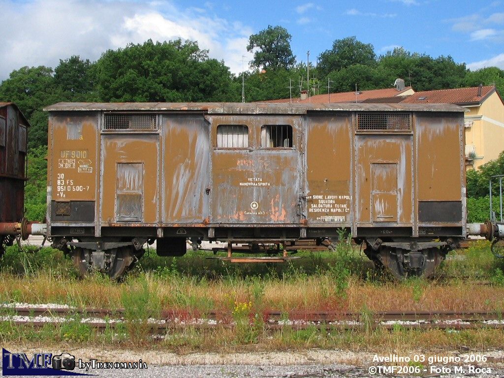

Sono mai esistiti i carri postali Uf con 4 areatori bassi per fiancata? Perchè volevo realizzarne uno sulla base del kit del carro F.

se cerchi nel forum si é gia parlato di questi carri e degli UFF. Troverai anche le tavole con i disegni.
Mandi max
eccoti il linkhttp://www.forum-duegieditrice.com/viewtopic.php?f=21&t=44764&p=399996&hilit=carro+postale+uf+max#p399996

Grazie max, ci avevo già guardato. Però il dubbio mi era rimasto ecco il perchè di questo topic...

quello e un ex uf trasformato in va
comunque un utente lo ha realizato con il kit del carro f

In conclusione, rispondendo alla tua domanda, no: avevano tutti le aperture singole sulle fiancate.

Grazie Bari S. Spirito! Era proprio quello che mi interessava sapere.

be potresti fare un taglia e cuci tagli gli aeratori in piu ne recuperi uno e con il plasticard puoi farti un lavoro pulito
io ho visto anche il carro E in livrea verde in epoca II che si puo' fare con un ttmkit f con garita spostando gli assi piu' indietro
dato che l interasse e minore
questo e una bella elaborazione da fare

Grazie gavino, ma il carro F verde è un po' troppo antico per i miei gusti. Preferisco epoche un po' più recenti, dalla IIIb alla IVa, o meglio ancora dal 1975 al 1998.
Per quanto riguarda il postale Uf farò appunto l'opera di taglio degli areatori in eccesso.
