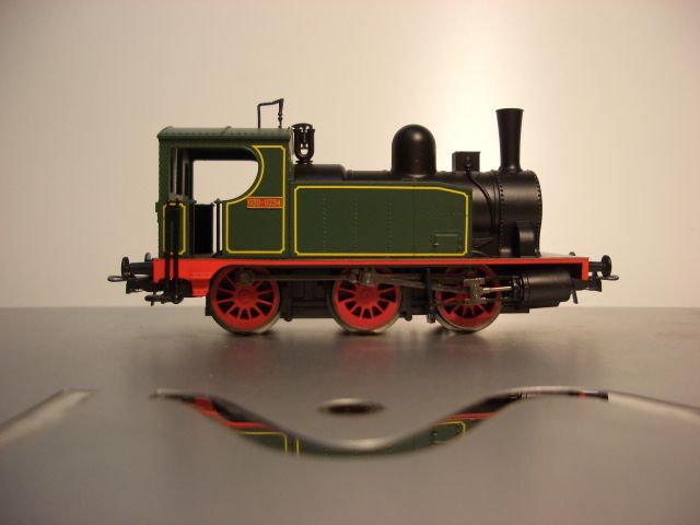

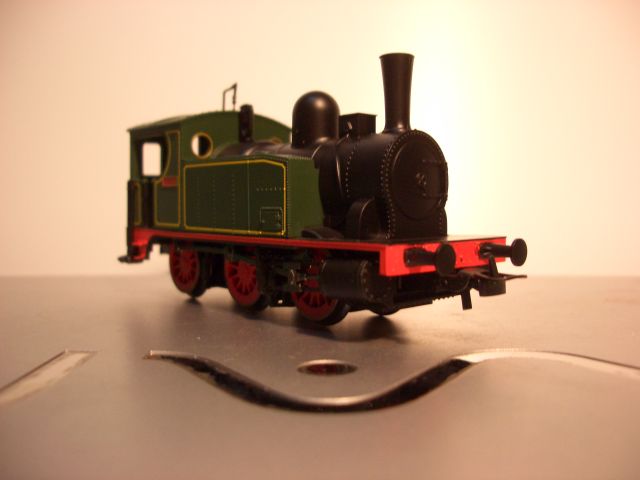

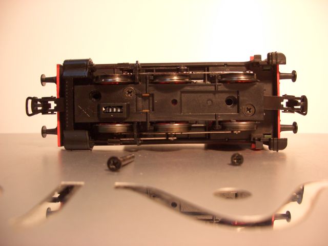

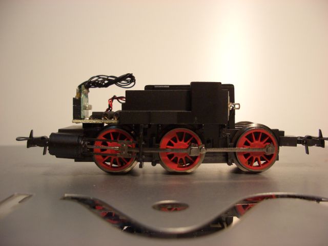

Come prima cosa, appena portato a casa il set, ho smontato la loco e fatto qualche misura.
Le foto potete vederle nel messaggio successivo.
Il diametro al reale risulterebbe compreso fra 1200 mm e 1400 mm ( al cerchione o al bordino )
contro i 1330 mm della 850-I
I due interassi risutano di circa 2100 mm e 1800 mm al reale.
Notate i cilindri inclinati.
NB Al contrario della 850-I, la 849 ha la distribuzione Allan esterna al telaio ( notate nel disegno
il cassetto di distribuzione in vista sul cilindro ).
