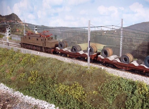

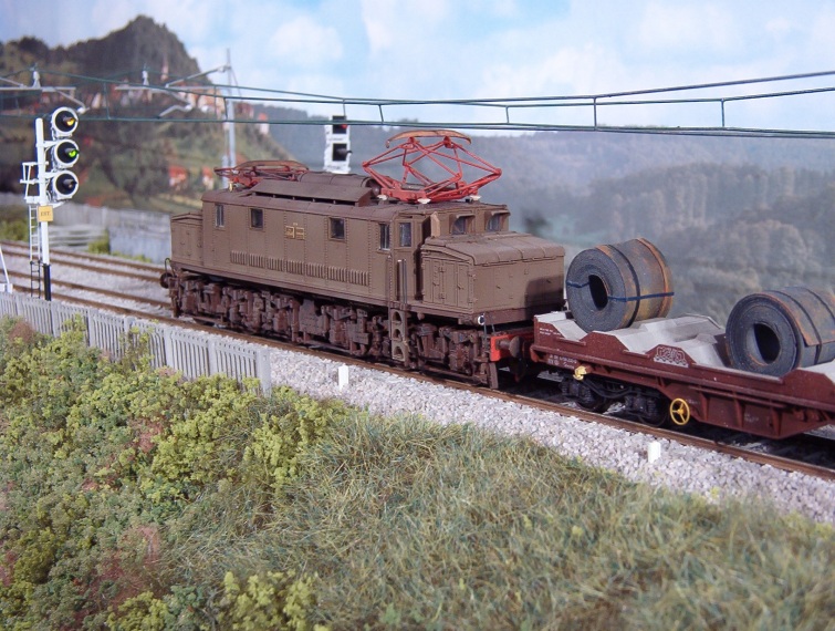

Ecco qua. Sono solo una parte dei coils riprodotti. Ovviamente -neanche a farlo apposta- tutti con terminale diritto anzichè curvo come avevo detto sopra) :oops:
Ma fidati: ci sono!
Ma fidati: ci sono!
Scusate l'OT,forse avrei fatto meglio ad inviare un MP,ma volevo complimentarmi pubblicamente con ROBINTRENO per il bellissimo diorama che si vede in foto.Bravo :wink:
