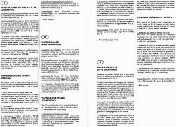

ti invio le due pagine del foglio di istruzioni della Gr. 880 Roco 43277.
Per quanto riguarda il montaggio del dispositivo fumogeno purtroppo non ho esperienza al riguardo.
Saluti, Giovanni
