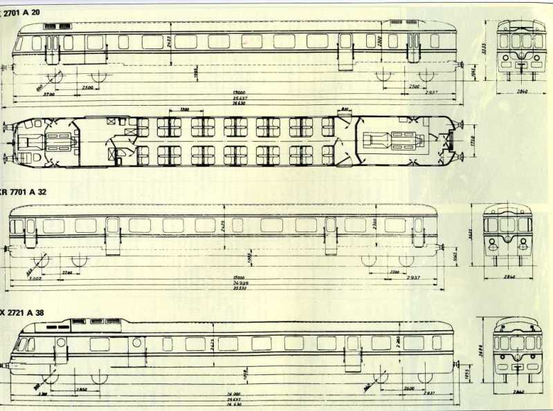

1) in rete stranamente di questo tee , comunque degli rgp x2700, non ci sono molte immagini, e spesso riprese da una certa distanza , sarei grato quindi a chi riesce a segnalarmi siti dove ci siano foto , sia vedute generali che particolari.
2) qualcuno sa' indicarmi dove reperire un disegno con un minimo di quote generali ?

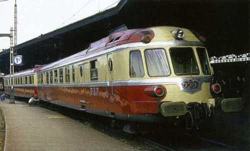

invio una foto dell'RGP X2774 in livrea TEE scattata nel 1960 nella statione di Basilea SBB. La foto é tratta dal libro di Peter Goette e Peter Willen sui treni TEE in Svizzera editore EK-Verlag e Eisenbahn Kurier.
Altre interessanti immagini le puoi trovare su Tutto Treno Tema nr.8 dedicato ai TEE.
Giovanni

Il Lima dovrebbe riprodurre la versione senza terzo faro:

grazie a tutti per le belle foto, e anche per la segnalazione di ttm sui tee, che avevo dimenticato.
postate altre foto se le trovate, sopratutto viste laterali, e della zona di unione tra le unita'

Ciao macaco,
questo é un disegno che sono riuscito a trovare. Spero che ti aiuti nei tuoi propositi.
Purtroppo la qualitá é quella che é, ma é meglio di niente. :D
Giovanni

aln668.1900:grazie mille per i disegni mi sono veramente utili.
