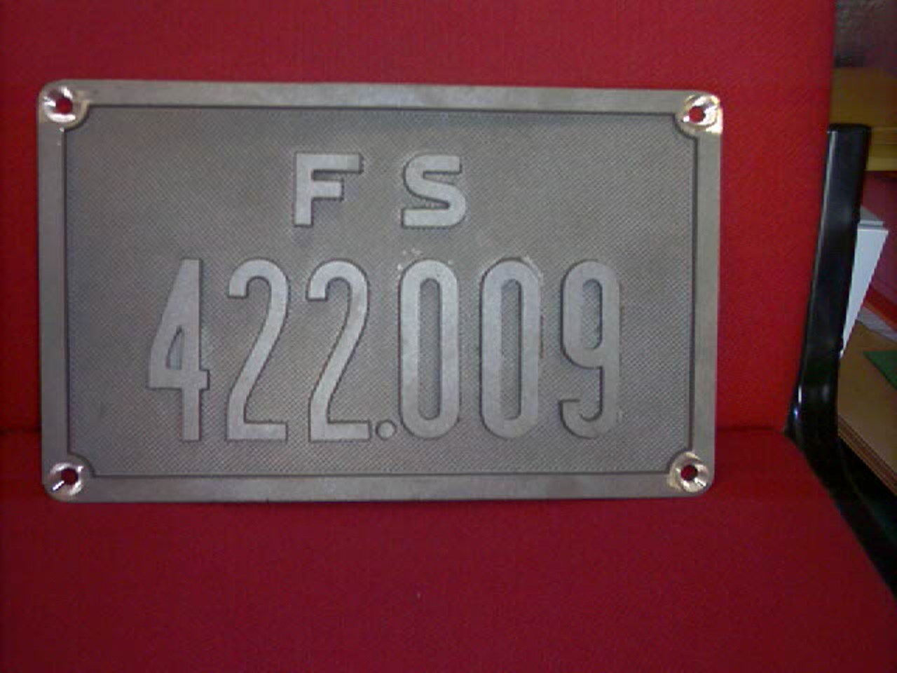

Chiedo a chi ci e' gia' passato come risolvere il seguente problema a 'basso costo'.
Abbiamo rimosso dalle nostre locomotive le targhe d'immatricolazione e del costruttore per paura
dei soliti furti notturni.
Come posso riprodurle in maniera che la copia risulti verosimile, resista alle intemperie e non mi costi una fortuna.
Ho scartato la fusione in lega e la riproduzione tramite pantografo; secondo voi si possono riprodurre in resina e
verniciarle ? Che ne dite dei vari 'metalli liquidi' ? E con che cosa fare lo stampo ?
Quali problemi viste le dimensioni ?
Grazie in anticipo per i consigli, Antonello.

Per me è anche questione di gusti. le targhe erano in bronzo non verniciate, ma il bronzo si ossida, basta vedere la differenza su questa targa in bronzo in corrispondenza della svasatura dei fori appena fatta...
In ottone restano più lucide.
