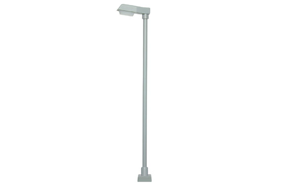

Salve a tutti, vorrei comprare una quindicina di questi lampioni della Viessmann, ma prima vorrei capire come collegarli tutti in serie, pensavo di farli convogliare in un mammut unico e poi i due fili che escono, saldarli al trasformatore collegato alla 220, secondo voi funziona? Leggendo sul sito c'è scritto che sono forniti con innesto a connettore, ma se tagliassi i fili prima del loro connettore e li collegassi come voglio fare io?
Qualcuno di voi li ha già presi anche simili della Viessmann e mi può aiutare?
Grazie mille!

Non è meglio collegarli in parallelo a bassa tensione?
Io li ho usati nel plastirama di Roccastrada e funzionano bene.

Veramente ogni lampione assorbe massimo 10mA e poi è con i Led..
C'è scritto in tedesco nella descrizione su questo sito.. http://www.modellbahnshop-lippe.com/pro ... odukt.html

Per Caimano85 ... se i lampioni in tua mano sono quelli di cui hai postato il link il discorso cambia leggermente ... io però conoscevo il modello 6092 con lampade e ignoravo l'esistenza del 60921 a led ... sei sicuro del codice dei tuoi ??? Prima di andare avanti nel ragionamento sarebbe utile sapere di cosa si parla (e dove se ne vuole parlare :D )

Si sono sicurissimo che quell'articolo sia con i led. Cambia qualcosa? Posso sempre collegarli come voglio io dato che assorbono di meno e c`é meno possibilità che si bruci?

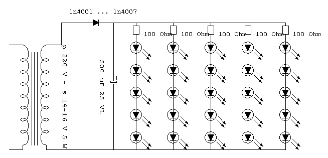

Cambia... o non cambia dipende da quello che vuoi fare: gli spinotti che tu vorresti tagliare NON sono spinotti (almeno secondo il foglio d'istruzioni visibile a questo indirizzo: http://www.produktinfo.conrad.com/daten ... _de_en.pdf) bensì rispettivamente una resistenza limitatrice ed un diodo di sicurezza (che sono indispensabili per alimentare i LED con corrente alternata).
Questa configurazione (resistenza-LED-diodo in serie) di ciascun lampione fa si che si comporti, ai fini del calcolo e del collegamento, come una lampadina a 16 v e 10 mA di assorbimento... valgono quindi i metodi di calcolo che hai visto di la e che qui riporto per correttezza nei confronti dei lettori di questo forum (vedi che confusione hai provocato con un comportamento 'distratto' :D )
15 lampioni in serie ?
Mi risulta che montino lampade da 16 V 30 mA (codice ricambio 6204) ...
Se li metti in serie avrai 16 *15 = 240 V e assorbirai 30 mA ... li potresti collegare DIRETTAMENTE alla presa di rete ... ma la vedo PERICOLOSA perchè avresti tutto il circuito sotto tensione (così funzionavano una volta, 40 anni fa, le lucine di natale ... e più di qualcuno si è preso una bella 'SCHICCHERA').
In alternativa li puoi mettere tutti in parallelo... così facendo avrai bisogno di 16 V e di 15 * 30 = 450 mA ossia meno di mezzo Ampere ... puoi usare un trasformatore con un secondario da 15 V e 20 W di potenza (o più).
Ovviamente sto parlando di corrente alternata ma il discorso non cambia parlando di corrente continua (che non serve in questa caso).
Ovviamente il tutto va rivisto alla luce dei 10 mA che comportano un terzo dell'assorbimento visto sopra (15 * 10 = 150 mA) e il trasformatore che può essere più piccolo (5W).
Altro aspetto è quello che con l'alternata avresti uno 'sfarfallio' (non tutti lo vedono ma c'è) e infatti la Viessmann propone un modulo raddrizzatore/livellatore (che, probabilmente, altro non sarà che un ponte di diodi e un condensatore).
L'alternativa è quella togliere quei componenti (gli spinotti) e rifare tutto il circuito mettendo i led in serie (rispettando la polarità) ... non sappiamo però quale è la caduta di tensione di quei led ... essendo bianchi possiamo supporre (bada bene) sia di 3 V (assai probabile) ... con questo valore possiamo creare delle serie di un massimo di 5 (cinque) led (3*5=15V) e quindi nel tuo caso (15 lampioni) avremo tre serie (da 5 lampioni) in parallelo tra di loro ... ogni serie avra una resistenza di limitazione (e sicurezza) da 16 -3*5 / 0,01 (sarebbe 16 v alimentazione - 15 v caduta / 10 mA assorbimento ciascuna serie) = 100 Ohm. L'assorbimento totale sarà di 30 mA (10 mA per ciscuna serie). Un unico diodo (tipo 1n4001 ... 1n4007) è sufficente per alimentare in sicurezza le tre serie insieme. Un condensatore da 500 microF 25 VL messo in parallelo alle tre serie (rispettando la polarità) dovrebbe essere sufficente per evitare lo sfarfallio. Se poi rimedio qualcosa per fare uno schema elettrico aggiungerò il relativo disegno.
Sei sicuro che vale la pena? considerando che se usi il collegamento in parallelo per cui i lampioni sono pensati con la stessa 'linea' puoi alimentare indifferentemente LED o lampadine e anche sostituire lampioni di un tipo all'altro se il tipo di luce emessa non ti garba.
Vedi tu ... siamo a tua disposizione per approfondire. Adesso riporto questo contenuto di la per correttezza verso i lettori di quel forum ... ma tutto questo casino non si poteva evitare ??? :roll:
Edit: ecco il 'disegnino' ...
