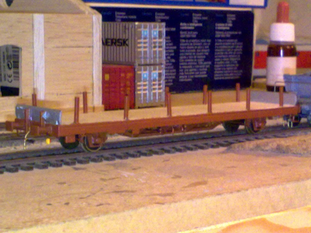

Ciao a tutti, mi chiamo Luigi. Non scrivo molto su questo forum, ma questa potrebbe essere proprio l'occasione giusta.
Io lo sto facendo questo carro, anzi, in realtà l'ho finito. Mi mancano solo le decals delle tabelle che nell'ultima sfornata non sono venute.
Vi posto una foto scattata qualche tempo fa con il cellulare (la macchinetta l'ho rotta purtroppo).
GiGGio

Io ricordo l' elaborazione del carro P ma non di questo pianale! :(
Bravo Luigi, complimenti!
Ti sei basato su disegni ridimensionati? Materiali utilizzati?

Ho preso a riferimento misure prese su un carro, i dati presenti sulle marcature e un articolo di tantissimi anni fa che mi ha passato un amico. Mi sono poi rifatto un disegno al cad, poi ho stampato e ho usato come dima per la saldatura dei profilati. I materiali che ho usato, ovviamente ottone (profilati ad U da 1 mm ed 1,5 mm e quadrati da 1 mm, ad L e lamierino), poi balsa per il pianale e plasticard per le spondine di testa...e parasala con boccole dei kit TTM
