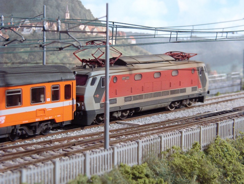

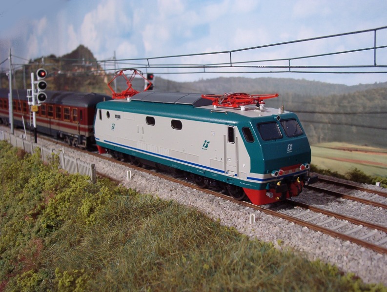

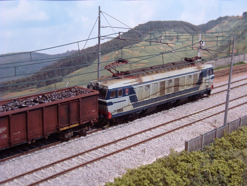

Penso anch'io che un buon invecchiamento sia un valore aggiunto, infatti sui negozi online i modelli sporcati da qualche loro collaboratore vengono a costare di più.
E parlo di sporcature oscene, tate volte con qualche passata di aerografo con un solo colore.
Purtroppo le vere sporcature fatte a regola d'arte rendono i modelli troppo personalizzati, un po' come un'auto elaborata, che se anche monta parti pregiate e che ne aumentano il valore teorico non fanno che deprezzarla generalmente.
E' una mentalità un po' miope, che non dà il giusto merito al lavoro che c'è dietro, ma premia solo l'oggetto "nuovo" in quanto merce.
Personalmente appena un modello riceve una sporcatura diventa davvero "mio"; finchè non ci ho lavorato sopra è davvero solo merce di scambio, senza grande valore affettivo, ed infatti nel giro di pochi anni capita che venga rivenduto. I modelli sporcati no, non li venderei mai, prima di tutto proprio perchè so che non sarebbero valutati per quanto meriterebbero -a mio avviso- dopo tante ore di lavoro.
Magari i treni invecchiati non valgono di più commercialmente, ma per me non hanno più prezzo!
Guardate solo x esempio il confronto fra una E444R xmpr1 nuova e sporcata. Secondo voi ha senso che la "intonsa" valga di più?
Abbasso le "intonse" viva le sporcaccione!!! :mrgreen:

Bellissimi, soprattutto il Tigre; mi piacerebbe conoscere il procedimento utilizzato.
Puoi darmi qualche indicazione?

Mi associo ai complimenti! Davvero bellissime realizzazioni. Sono opera tua?

Sì, sono alcune delle mie opere a cui tengo di più, fatte parecchi anni fa quando ancora avevo la pazienza e il coraggio di lavorare per ore con smalti e aerografo in una stanzetta :shock:
Nessun segreto sulle tecniche: qualche foto a cui rifarsi e via al lavoro! Ricordo che per le due tartarughe ho dato una mano di opaco molto diluito con una punta di bianco, per simulare l'effetto colore sbiadito delle macchine esposte molto tempo agli agenti atmosferici, poi via di sporcatura ,coi soliti colori ruggine, sabbia, nero mooolto diluito e ritocchi di pennello dove serve. Naturalmente è d'obbligo ripassare tutte le griglie preventivamente con la tecnica del pennello+straccetto per togliere il colore in eccesso.
Completa il tutto una mano di smalto opaco per fissare i colori e renderli meno delicati maneggiando il modello.

Sono uno sporcatore incallito anche io, anche se non raggiungo i risultati di Robintreno (complimenti), e pur conscio che una patinatura, anche se ben fatta, inficia il valore del modello...........onestamente non riesco a farne a meno.

Complimenti a Robintreno. Notevole il risultato. Indubbiamente un modello invecchiato, soprattutto se visto in un plastico aggiunge al plastico l'idea della ferrovia vera.

Come qualcuno ha gia' detto, dipende da come viene fatto il lavoro. Una loco nuova, e' nuova e basta, (o almeno dovrebbe essere), una loco sporcata, apre uno scenario molto variegato. Quelle di Robintreno sono sicuramente belle e hanno un valore aggiunto, ma credetemi, la maggior parte che vedo nei mercatini, spacciate come sporcate, sono fatte con i piedi e spesso per coprire magagne. Una volta mi piaceva (e avevo tempo), aggiuntivare le mie loco verniciandone i particolari, e sono quelle a cui tengo di piu', oggi se me le offrono gia' aggiuntivate, (bene), tanto meglio. Ovviamente la colla non deve assolutamente vedersi.
