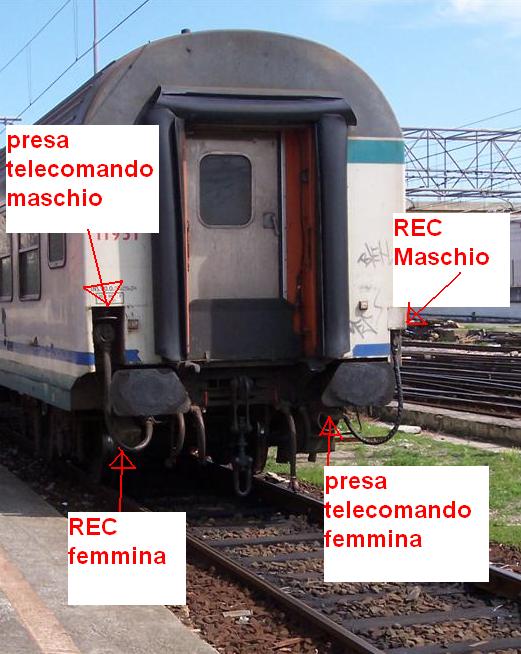

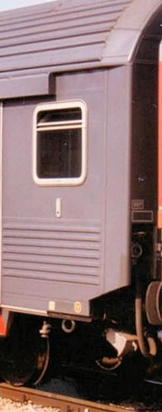

Ciao a tutti. Ho finito una composizione di un interregionale fine anni '90 primissimi anni 2000 e volevo fare delle piccole modifiche "all'aggiunta" della pedata in acciaio e della aggiunta del nero delle guarnizioni tra la porta e l'attacco alla vetratura. Mi sapreste indicare esattamente il codice per il colore delle pedate in acciaio?..e per il nero delle guarnizioni? come faccio? (vi allego foto cosi capite meglio cosa voglio modificare...).Altra cosa: nella foto della carrozza al vero (in basso a destra) è presente una sorta di...."aggancio" metallico...non ho nemmeno io ben capito di cosa si tratta, dove posso procurarmi tale dettaglio per le mie carrozze? sapreste indicarmi magari il codice e la casa produttrice di tali dettagli? grazie mille a tutti quelli che mi daranno una mano!
p.s. nelle carrozze manca un dettaglio che...ebbene si...VOGLIO riprodurre ad ogni costo: i tubi di scarico dei ces.....toilette! :mrgreen: a casa posseggo già dei tubicini in ottone ma non mi ricordo il diametro...come faccio a riprodurli gli scarici? arrivereste per caso a postarmi i dettagli tecnici del sottocassa di una MDVC tipo cosi riesco a collocare correttamente il tubo di scarico?
(i dettagli che voglio fare sono segnati dai cerchi in rosso)

Per quanto riguarda il particolare cerchiato a destra, non presente sulle carrozze Lima, si tratta del REC femmina (una sorta di presa di corrente che serve per alimentare il riscaldamento e/o il condizionatore). Lo puoi trovare prodotto artigianalmente in metallooppure come avanzo degli aggiuntivi di una motrice o un carro.
Per essere precisi mancherebbero anche il rec maschio e la presa del telecomando per treni navetta.

Per quanto riguarda il punto esatto in cui collocare il rec femmina orientati con le foto di una carrozza vera.
Per fare il buco per il rec maschio puoi usare il trapano da modellismo. Io per paura di fare danni uso un metodo arcaico: prendo un cacciavite piccolissimo da orologiaio, arrovento la punta sulla fiamma e poi faccio il buco.
