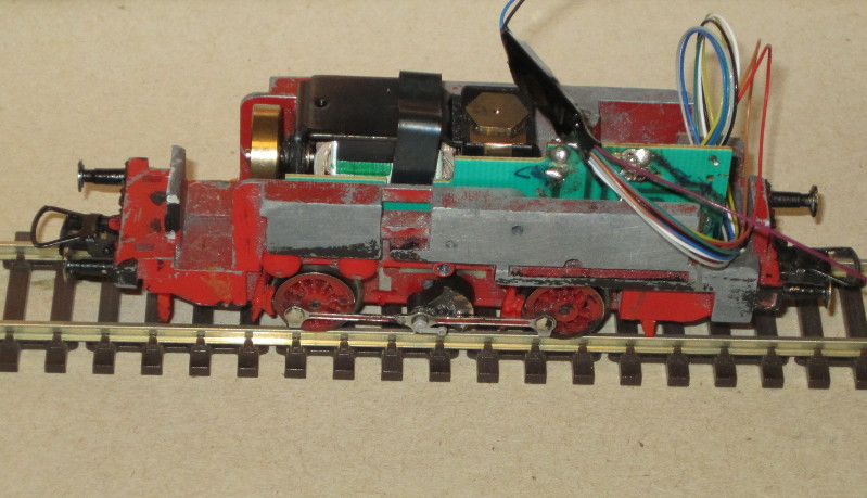

Per capire da dove inizio:
Commento file: La parte meccanica appena abbozzata
Telaioinlavorazione.JPG [ 110.79 KiB | Osservato 3382 volte ]
