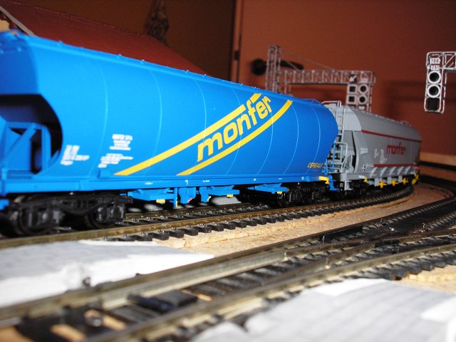

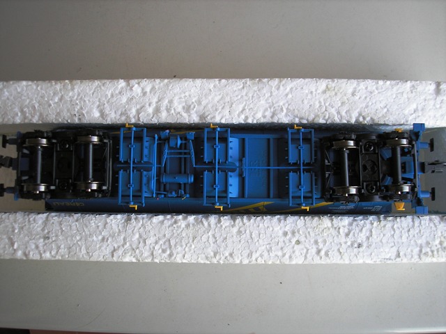

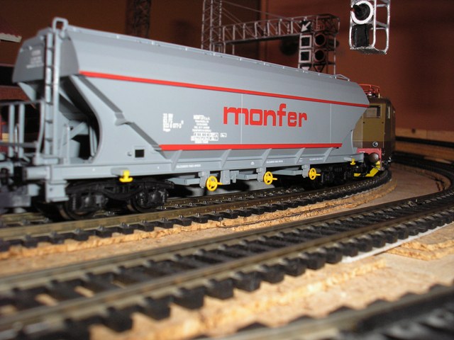

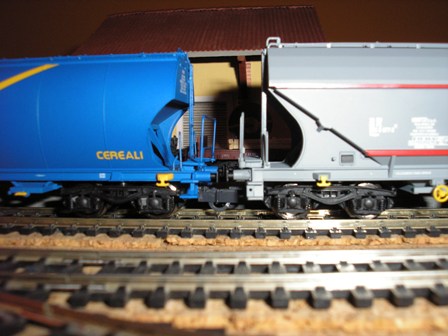

Buonasera,
Acquistati ieri , oggi posto alcune foto . Massima scorrevolezza con ganci corti Roco , anche su curve R370.
Notevole a mio avviso il sottocassa.
Saluti Scania

Ma dico, i "ciccioni" dovevano farli blu??? Ma farli grigi no? :?
 Oggetto del messaggio: Re: Carri Monfer HR6099
MessaggioInviato: giovedì 19 maggio 2011, 21:06
Messaggi: 413
Dal mio negoziante i ciccioni grigi c'erano ma con logo Ferruzzi .
