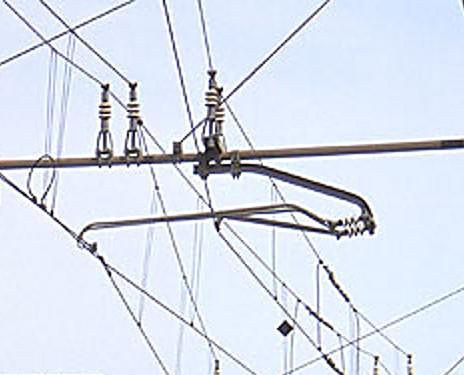

Ciao.Presso lineamodel è possibile acquistare il braccio separatamente.
Per quanto concerne il doppio tirante,ti conviene autocostruirlo.Generalmente questa tipologia di braccio è più robusta rispetto ai bracci normali ed in più hanno doppi isolatori(vedi foto).Anche il palo che sostiene le mensole con questi tipi di braccio è più alto e più robusto rispetto ai pali semplici :wink:
