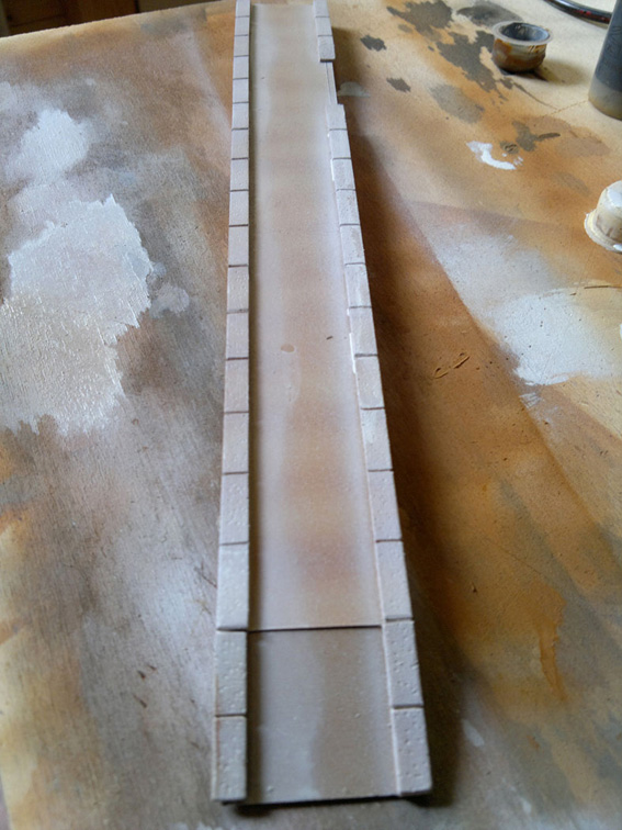

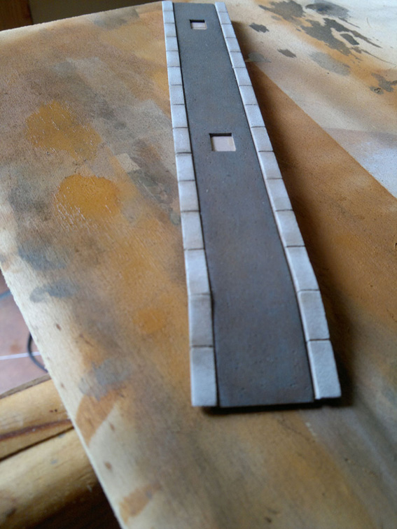

Ciao Samuele, ti allego le foto del mio marciapede in forex da 1 e 2 mm. L'asfalto è anche esso in forex da 1 mm preventivamente "grattato" dapprima con carta vetrata grana 200 e successivamente con una spazzola metallica.

Dimenticavo, la superficie dei conci di pietra è stata "butterata" con un punteruolo piccolissimo al duplice fine di restituire meglio l'effetto della pietra e di facilitare l'invecchiamento con le vernici.
