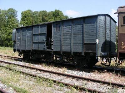

Sto cercando, senza trovarne, disegni e quote del carro in oggetto, per farne una riduzione 1/87.
Qualcuno può darmi una mano? :roll:
Allego una foto per maggiore chiarezza.
Buon ferragosto a tutti :wink:
Salvo

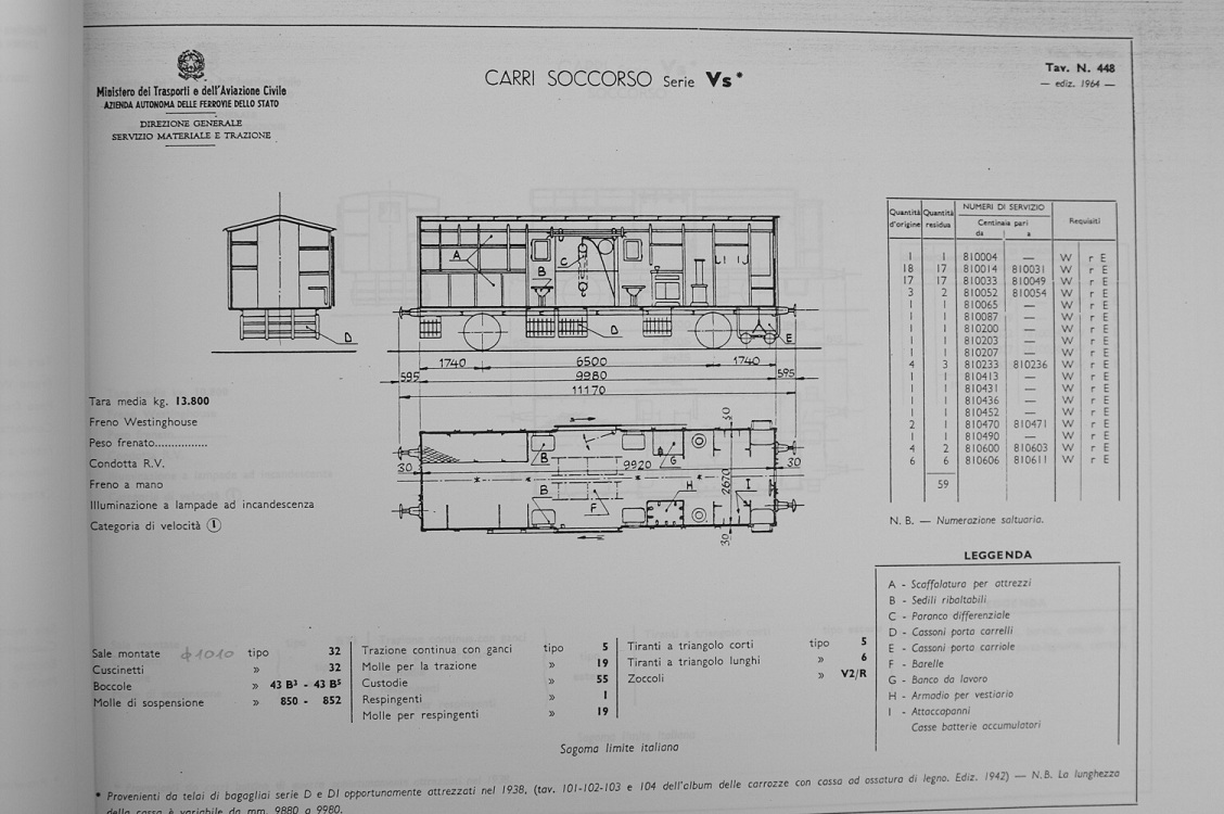

la numerazione non torna,negli album che ho io non esiste tale numerazione,ma secondo me il carro rientra nel gruppo di questa tavola.
Giancarlo

Grande Giancarlo; non mi aspettavo tanta abbondanza di dati.
X Max aspetto tue notizie....post ferie.
A tutti un grosso grazie. :) :D
