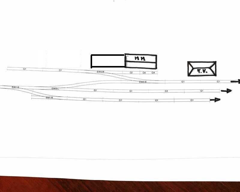

Per problemi di spazio mi vedo costretto a sistemare il magazzino merci del costruendo plastico nella posizione evidenziata nello schema allegato.
E' verosimile?
Noto infatti che il magazzino merci è tradizionalmente a lato del F.V. pur con qualche variante.
Dopo numerose ricerche ho scoperto che in posizione simile a quella da ma proposta è il M.M. della stazione di Lucera.
Tale stazione è però una stazione di testa...cambia qualcosa o posso utilizzare il tracciato anche per una normale stazione di transito?
Grazie a chi mi potrà aiutare.
Marco

Scusate spero si veda meglio.

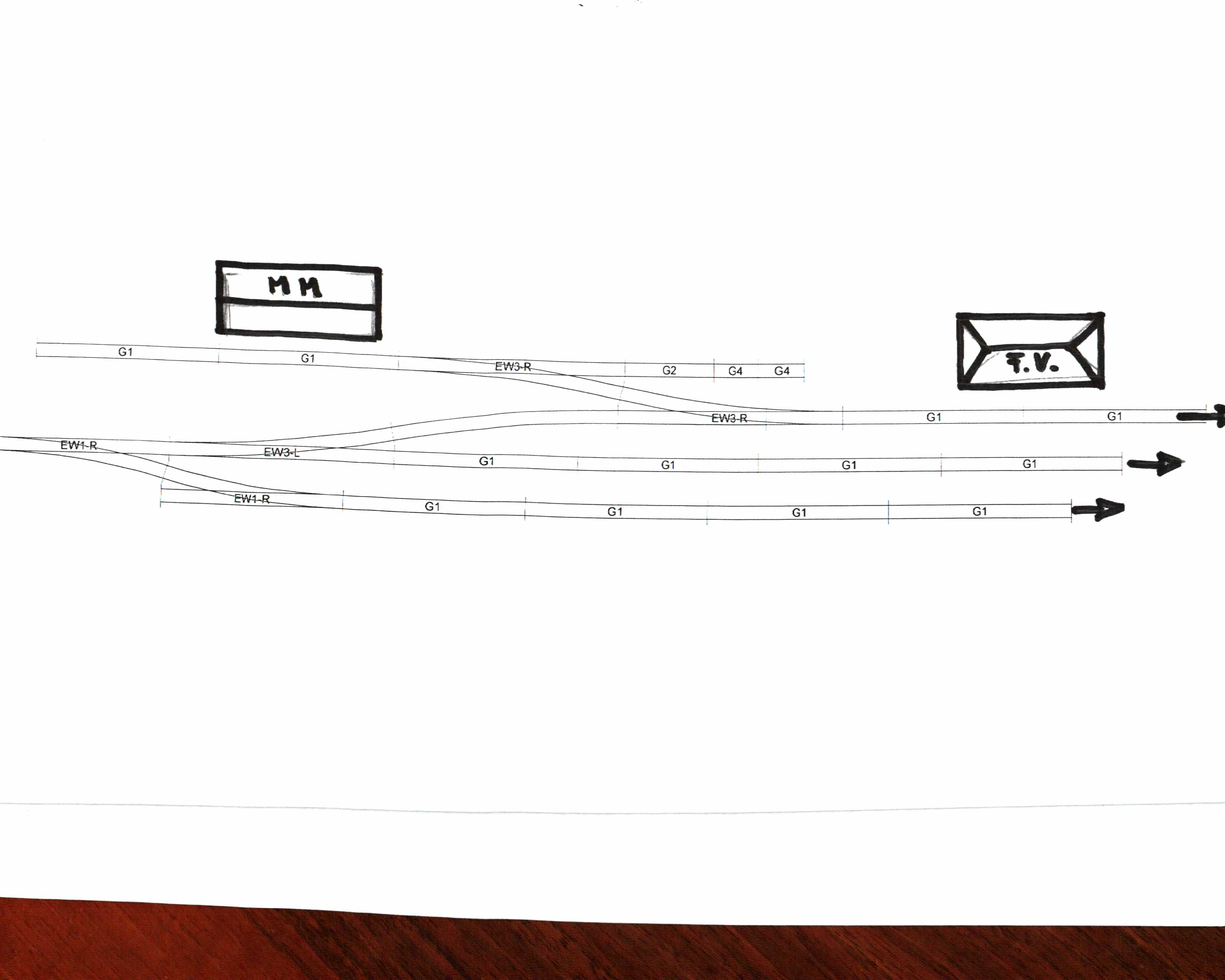

Io lo vedrei meglio così, sempre se si può! La parte davanti è la rampa di accesso al magazzino, ovviamente sarebbe meglio tenere lo scambio fuori dalla rampa, cioè, potresti posizionare il magazzino più vicino alla stazione oppure modifica la geometria portando più in fuori lo scambio.
Cesare

Immaginavo...anche per me sarebbe meglio come proponi tu.
Ma il problema e' che non avendo spazio non riesco ad allontanare lo scambio dalla rampa...
Marco

Ma perchè ti ostini a usare i binari standard, usa il flessibile, vedrai che le geometrie le aggiusti come ti pare..... quasi.... insomma! Tranne l'interbinario ma al limite si pone rimedio anche a quello.
Cesare

Inoltre con scambi di altri produttori (p.es. Peco o Tillig) potresti usare uno scambio a Y al posto dello scambio destro per allontanare lo scambio dal FV

Mi sembra che vada meglio la soluzione proposta da FSE con la rampa del MM rivolta verso il FV.
