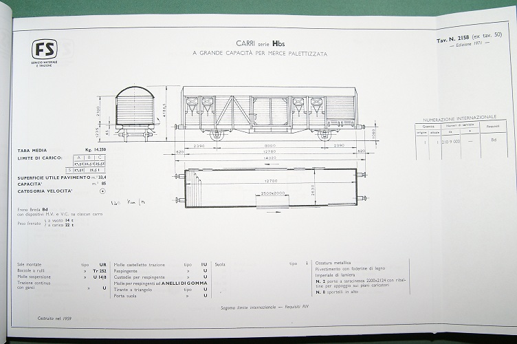

Le misure principali dovrebbero corrispondere ai Gbhs ,quindi ai carri OS.KAR

grazie della foto anche se non si vede bene comunque e un idea
comunque ci sono un infinita' di carri che compongono il treno soccorso
