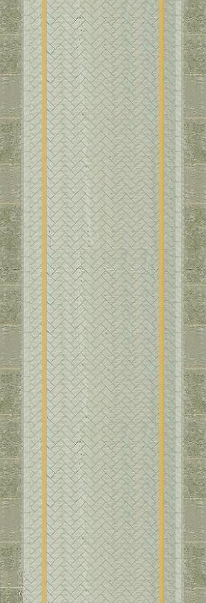

per non ingombrare sempre il topic "cosa state facendo" con i miei lavori, mi permetto i mettere qui l'ultima versione dei miei marciapiedi e staccionata in scala N.
Questa volta la dimensione delle mattonelle è 0,70 x 1,4 mm, più piccole mi pare decisamente inutile. Lo spessore del marciapiedi è 2 mm, lo incollo sopra una base da 3 mm che sporge leggermente meno.
per finire il lavoro andrebbe aggiunta la classica linea gialla, colorate le pietre laterali ed i tombini e magari disegnato leggermente sul lato del marciapiedi il solco tra le pietre.
Per quanto riguarda la staccionata, invece, la dimensione è rimasta la stessa, ho solo cambiato il tipo di colorazione.
Spero vi piacciano
Davide BG

Senti, sarò sintetico: è stupendo!!!
Ma anche la staccionata è realizzata con quell'arnese del taglio laser??
Incredibile la finezza anche su spessori minuscoli!!!

Ma è un effetto della foto,oppure le mattonelle non hanno forma spigolosa rettangonale?Sembrano decisamente bombate sugli angoli e al centro :?
Sbaglio?
PS:Lo avevo già scritto,non sono pignolo su lavorazioni fatte a mano,ma usando una macchina,credo sia più facile raggiungere la perfezione o quasi :wink:

io però rivredrei il disegno! nella realtà c'è sempre un filare di
autobloccanti parallelo ai cigli ad essi adiacenti!
comunque è molto bello anche così fà la sua bella figura!
Sbaglio?
Sono molto d'accordo con Axel e ho la stessa curiosità,certo che però è un lavoro SPETTACOLARE!!!!!! :D

è vero che il lavoro lo fa il macchinario, ma la preparazione necessaria già per questo risultato non è poca.
x Stanga: sì anche la staccionata è realizzata con il medesimo macchinario.
x Sbirulino e Gianni: grazie
x best: grazie del suggerimento, andrò subito a cercarmi una foto del reale per aggiungere la fila di mattonelle che dici.
X Alex e MaxSatiro: per prima cosa ricordo che stiamo parlando di lavori in N, con effetto macro spinto della macchina fotografica, in cui le dimensioni delle mattonelle sono abbondantemente sotto il mm, adesso sono andato a riguardarmi il marciapiedi della foto, diciamo che ad altezza plastico non si nota quello che voi dite, neanche da 20 cm, solo da meno di 10 cm di distanza si nota. A parte ciò, il problema è sicuramente dovuto alla velocità in cui si sceglie di far lavorare la macchina ed al tipo di lavorazione che si sceglie di fare, ed ancora alla verniciatura che si utilizza.
Per risolvere il problema potrei:
1. diminuire la velocità di lavorazione, ma per fare questo marciapiedi di 20 cm x 3 ci ha messo già 35 minuti
2. Cambiare completamente il tipo di lavorazione (da vettoriale a raster): devo provare ...
3. utilizzare una vernicie meno granulosa, ma l'effetto positivo che riesce a dare questa penso sia superiore al difetto che avete riscontrato...
Detto questo proseguirò ancora con il perfezionamento della tecnica e vi terrò aggiornati.
Davide

Davide,ne avevamo già parlato in "che state facendo".Se può esserti d'aiuto,questo è quello che stavo sperimentando io in passato :wink:
