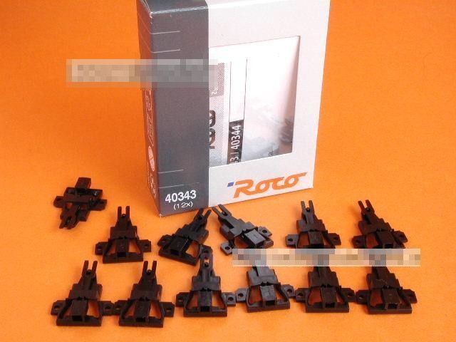

Sulla gran parte dei carri dovresti riuscire a montare dei portaganci con timone di allontanamento tipo questi:

Per i ganci: il carro sopra e' facilmente "aggiornabile". Devi comprare dei timoni di allontanamento ( Roco, soprattutto, a circa 2 euro l'uno ) spianare il fondo del pianale e applicarli. Nei timoni potrai mettere qualsiasi gancio a norma NEM e hanno un cinematismo di allontanamento per la marcia ravvicinata con ganci corti.

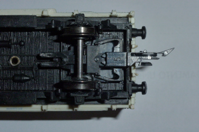

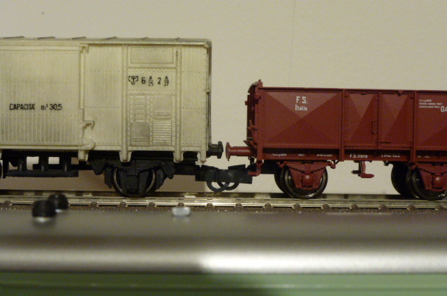

Io ho sostituito i ganci e le ruote ed il risultato è questo. E' chiaro che devi lavorare e spendere qualche euro. Hai quindi tre alternative: o usare i carri aggiungendo i nuovi ganci, o tenerli dentro una scatola e non usarli o venderli.
Scegli tu.
