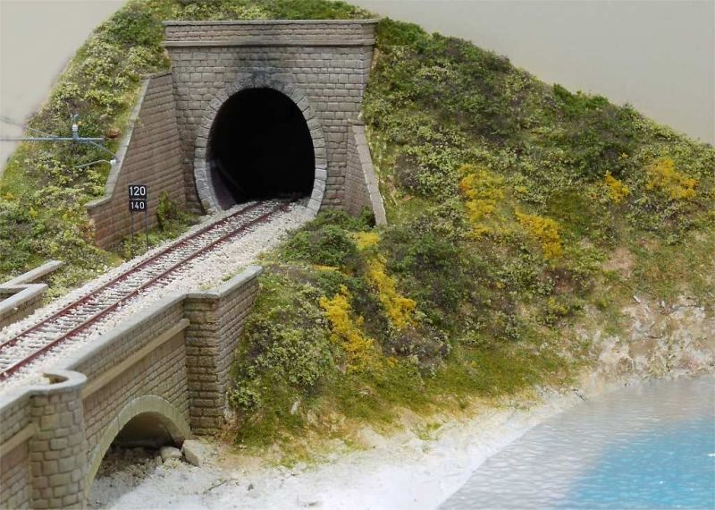

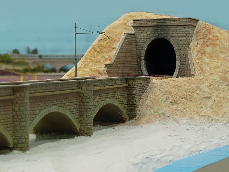

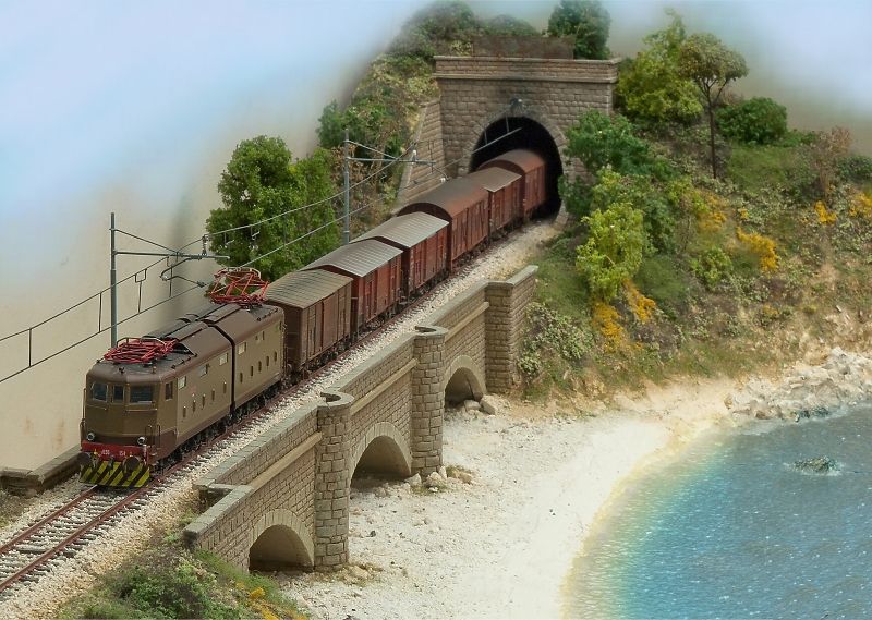

Ciao a tutti. Per i miei plastici e diorami ho sempre usato la stessa tecnica: un impasto di acqua, colla vinilica e scagliola colorata con polveri fino ad ottenere la consistenza di uno yoghurt. Da spalmare su polistirolo gia' sagomato e trattare con spatola, pennello a setole dure e spruzzatina di scagliola colorata prima dell'asciugatura usando un passino da cucina.
Una serie di foto tratte dal mio ultimo diorama aiuta a chiarire meglio la tecnica.
Carlo
