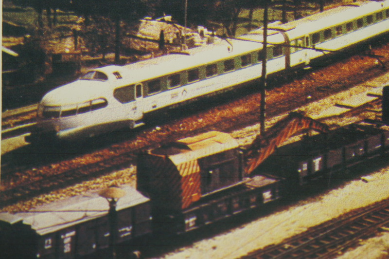

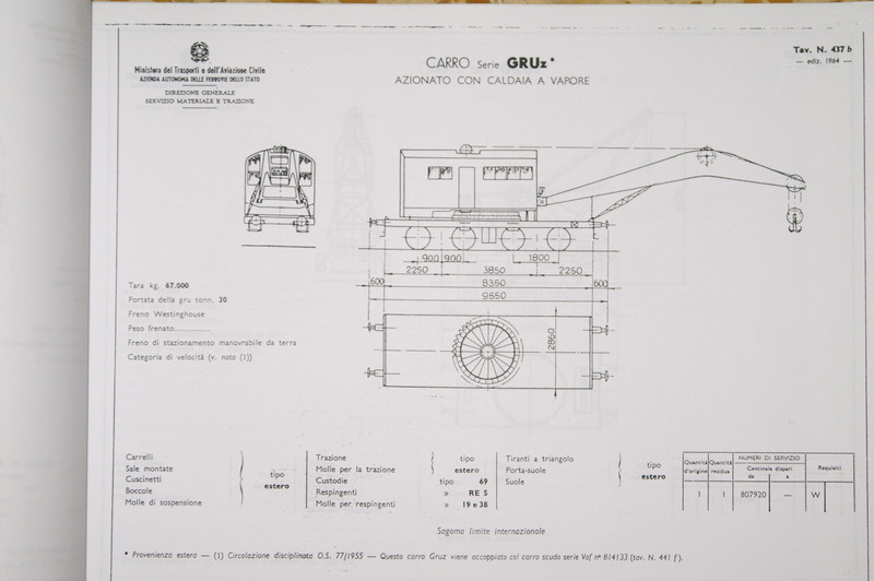

Quella che più ci somiglia è questa,di provenienza americana ,dopo la seconda guerra mondiale,ma non ne ho mai vista una foto.
E' stata per anni il carro gru di Venezia.
Per la verniciatura regolati sulla foto a colori,che però è una gru diversa da quella del disegno...

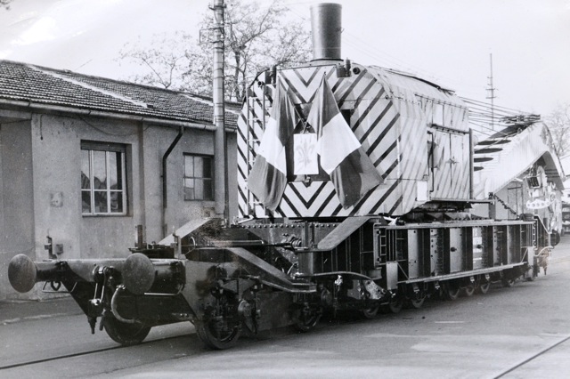

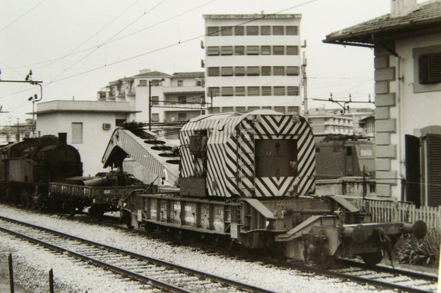

Così a sentimento per un ambientazione negli anni trenta, la gru dovrebbe essere verniciata in nero....
p.
Ad integrazione della foto di Giancarlo, la medesima gru dopo la modifica effettuata nelle Officine di Porta al Prato di Firenze.

Ciao Paolo, credo che tu abbia commesso un errore nel postare le foto della gru modificata nelle officine di Firenze P.P. perchè si riferiscono alle modifiche effettuate al carro Gruz 30 830 999 900-9 ex Gruz 807900, mentre il modello della gru in kit assomiglia moltissimo al carro Gruz 807920.
Dalla comparazione dei due figurini le misure dei telai sono alquanto differenti (il Gruz 807900 ha una lunghezza del telaio pari a mm 8.730,00, mentre il Gruz 807920 l'ha pari amm. 8.350,00) , come l'interasse dei carrelli e la tipologia degli stessi (il carro Gruz 807900 ha due carrelli a tre assi, il Gruz 807920 ha due carrelli a due assi).
Il carro EX Gruz 807900 lo vidi a Pistoia attorno agli anni 80" del secolo scorso (apparentemente in buono stato di consevazione) e ricordo che quando vidi i carrelli notai che erano simili a quelli delle vetture USA della Rivarossi che montavano pure loro dei carrelli a tre assi.
Una picccola precisazione i due carrelli del carro Gruz 807900 avevano le sale n. 5 e 6 motrici per piccoli spostamenti a bassissima velocità (mi infilai sotto il telaio per vedere come erano fatti), sfortunatamente non feci alcuna foto.

La cantonata :oops: l'ho presa non consultando le tavole dell'album..... Sono rimasto ingannato dalla forma simile della gru, credendo in un rifacimento del telaio.... anche perché dalla foto di Giancarlo non si riesce a vedere se si tratta del carro con due carrelli a due assi, piuttosto che quello a tre assi.....

Paolo osservando con attenzione la foto postata da Giancarlo e confrontandola con quelle da te postate si evince che trattasi del medesimo carro gru (ovvero Gruz 807900), ripreso nella foto di Giancarlo in un perido ante trasformazione.
Magari acquistando il modello in Kit si possono sfruttare alcune parti (vedi la cabina e l'apparto motore della gru) e autocostruire il resto, braccio di sollevamento incluso, per i carrelli potanti si potrebbero utilizzare quelli degli E 428 RR presi magari a qualche borsa scambio per pochi sold, mentre per i carrelli a tre assi andrebbero ricostruiti stante il ridotto interasse dele relative sale montate.

Appunto, mi sembrava trattarsi del medesimo carro, prima e dopo la trasformazione.....
