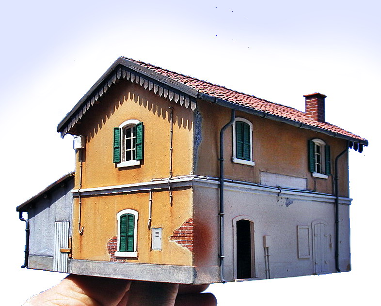

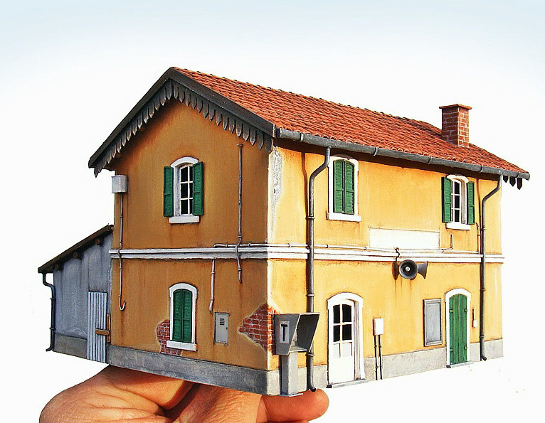

Complimenti Gianni.E' davvero bella e molto realistica.Gli altoparlanti come li hai fatti?E le persiane?

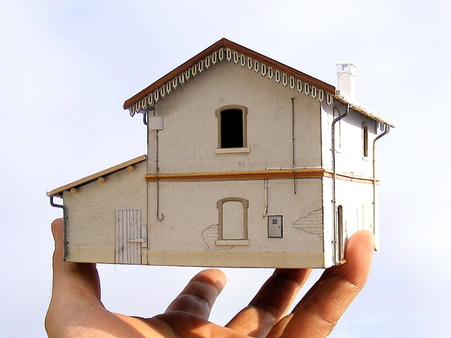

Anche io vorrei chiederti, oltre alle richieste di Axel, come tratti le pareti in cartoncino degli edifici: non capisco se li vernici direttamente o se prima li rivesti con qualcosa tipo gesso o altro.

Ad Alessandro: - la mano di fondo è cementite diluita con acqua ragia, meglio se data con l'aeropenna.
- Le finestre, la porta e le persiane sono della MA.CO.MO. Gli unici accessori non autocostruiti.
- Gli altoparlanti sono ricavati da trombe "rubate" a soldatini napoleonici.
Un saluto a tutti, Gianni Lauricella.

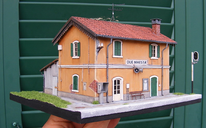

Intanto questa è la stazione finita.
