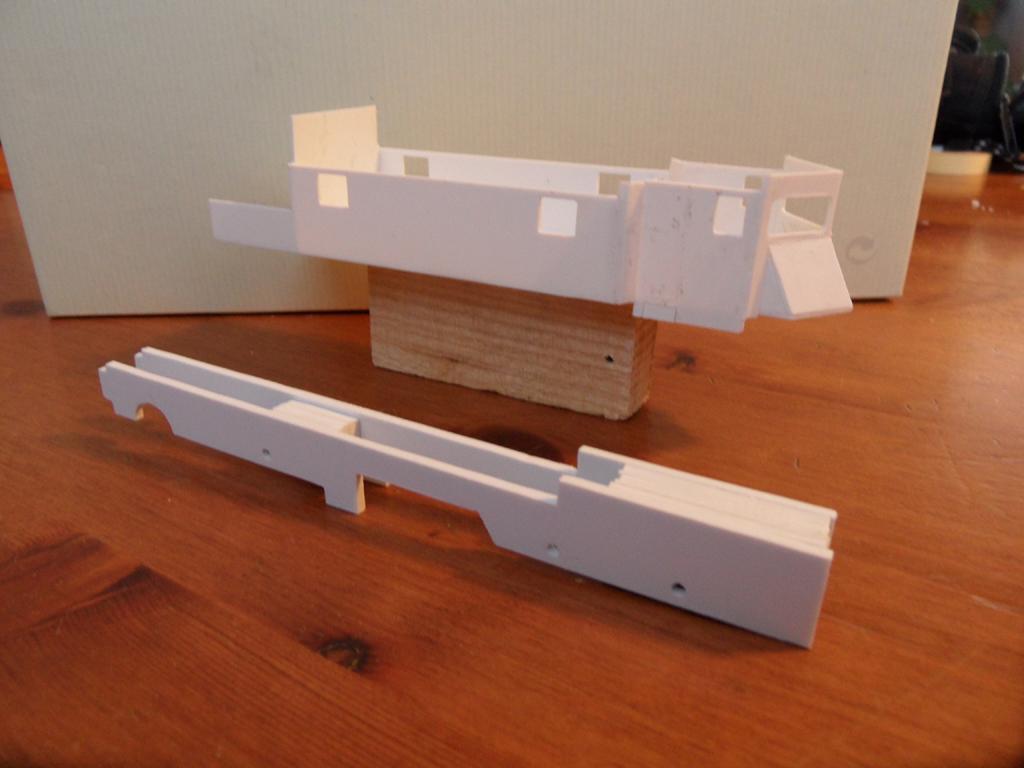

Mi sto autocostruendo (o almeno ci provo) lo spazzaneve austriaco costruito sulla base di telai di recupero della Br 52. Visto che ho pensato di costruire integralmente anche il telaio mi serviva di sapere la larghezza per poi montarci le ruote Roco....anche se adesso non ne sono più così sicuro, forse provo a vedere se Weinert fa quelle proprio giuste (tanto sono fatte per essere adattate su loco Roco perciò non cambia nulla)
Il mezzo è questo Immagine

Ciao a tutti!
Per chi vuole vedere che sto facendo.....
