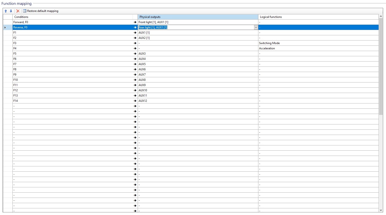

Questa è la mappatura che mi ha sistemato le luci bianche in parte xkè continuano a sfarfallare quando le luci della 464 sono configurate con la macchina regolarmente agganciata al convoglio

Tanto per cominciare sulla 2a riga cambia aux1[1] in aux2[1] e dicci che succede.

Io toglierei le due Aux dalle prime due righe e metterei la dipendenza dal verso sulle luci rosse con F1 e precisamente nella 3a e 4a riga scriverei:
Forward,F1 ——> Aux1(1)
Reverse,F1 ——> Aux2(1)
Così dovresti controllare luci bianche e rosse in modo indipendente
nessun cambiamento
il problema persiste

beh ... a parte lo sfarfallio almeno il comportamento delle bianche e delle rosse dovrebbe essere omogeneo sulle due testate e corretto con il senso di marcia.

il comportamento già come lo avevo programmato io e rimaneva è lo sfarfallio cosa che potrebbe essere imputabile alla mappatura del decoder o al pcb perchè la 464.033 PIV82101 e successive hanno lo stesso pcb della 464.464 ma la versione 2.0 con le luci in cabina....a Novegro provo a sentire i pirati magari montando il pcb 2.0 (se compatibile) potrebbe risolvere la questione....
