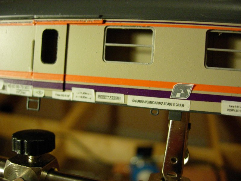

...Ho questo problema....
Dscn6547.jpg [ 74.91 KiB | Osservato 2089 volte ]
il foglio per decal è (ovviamente) trasparente, ma quando si asciuga diventa bianco e le parti tendono a staccarsi.
i fogli usati sono specifici per decal da utilizzare con stampante inkjet.
Per l'applicazione ho usato microset della microscale.
Ho anche provato ad usare il microsol per ammorbidirle ma non sembra avere alcun effetto.
La cosa che mi preoccupa di più è il fatto che il foglio non sia trasparente.
Anche applicando il trasparente satinato della Puravest, una volta asciutta, perde la trasparenza.
Qualche consiglio?
Grazie Alessio.

Ma scusa...le decal le hai immerse in acqua?
Trovo impossibile che il supporto della decal abbia lo spessore che vediamo nelle foto...
Avevoleltto che i fogli si usano per la stampante, li si stampa , li si protegge con una vernice trasparente,si ritagliano le decal e , una volta ammorbidite in acqua, quando si muovono sul supporto , si fanno scivolare nella loro posizione...
Da quello che vediamo , secondo me non le hai staccate dal supporto con l'immersione in acqua...

anche a me sembra !!! che ci sia ancora la carta sotto !!!!:
di solito io stampo il foglio passo il trasparente lucido .
lasciandolo asciugare dalle 24 alle 48 ore .
poi taglio la decal che mi serve la immergo nell acqua tiepida e via all aplicazzione :D
 Oggetto del messaggio: Re: HELP! Applicazione decals
MessaggioInviato: lunedì 12 marzo 2012, 20:10
Messaggi: 1652
Località: Piossasco (TO)
Dalle foto pare proprio che sotto ci sia ancora la carta..... In ogni caso se invece hai usato l'esatta tecnica per applicare le decal (ovvero le hai immerse in acqua tiepida per separare dalla carta) ti consiglierei di ritagliare più finemente le decal stesse, perchè anche se il supporto è trasparente si vede sempre un po', anche applicando il trasparente opaco.
Voi che dite? Non sono mica le prime decal che applico!
Vi assicuro che la carta di supporto l'ho tolta immergendo le decal in acqua tiepida ecc. ecc. come da manuale.
Ho addirittura usato il liquido per decals come tutte le altre volte.
La decal, al momento dell'applicazione quando scivolano dal supporto sono trasparenti ma, quando si asciugano divengono bianche e si sollevano.
L'unica cosa che cambia rispetto alle altre volte è che queste decals le ho stampate io con stampante inkjet e non sono di fattura commerciale.
di solito io stampo il foglio passo il trasparente lucido.
lasciandolo asciugare dalle 24 alle 48 ore.
Ecco quella del TRASPARENTE LUCIDO invece non la sapevo!
Potrebbe dipendere da quello?
Quale trasparente lucido mi consigliate?
Grazie Alessio (DL23).

Allora è proprio grave la situazione :? Hai detto che hai usato un liquido per decal, non è che magari è questo incompatibile con quel tipo di carta per stampare le decal? Altimenti può essere che la carta sia difettosa, forse il collante asciugando fa quel lavoro....

Non lo so. La carta me la sono fatta consigliare da un utente del forum e credo sia la stessa che usa lui.
A questo punto l'unica cosa che manca è la passata di trasparente lucido. Oggi lo compro e faccio la prova.
Il liquido per decals è il Microset della Microscale... un classico credo.
Vi faccio sapere. :cry: :cry: :cry:
Alessio (DL23).

Se potessi mettere una foto del lavoro eseguito sarebbe piú facile consigliarti, a grandi linee potrebbe trattarsi di una non eccelsa qualitá della carta decal utilizzata sommata alla qualitá della superficie su cui le hai applicate, superficie non lucida e non esente da imperfezioni.
Una cosa peró mi incuriosisce, se come dici hai stampato tu il foglio con inkjet e non hai dato il protettivo, come mai l'inchiostro non si è sciolto una volta immerso in acqua?
Altra domanda, il foglio decal vergine rimane opaco o semiopaco alla vista?

O non è che per caso hai stampato sul verso del foglio dove non c'è la decal , ma solo la carta?
Il dubbio è dato dal fatto che il supporto è troppo spesso per essere un supporto da decal ...
Facci sapere...
Aggiungo che è un errore tutt'altro che da stupidi, perchè diverse stampanti "girano" il foglio mentre lo stampano, per cui il lato su cui hanno stampato è quello che nel cassetto sta verso il basso. E spesso nelle istruzioni non viene detto! :?

...come mai l'inchiostro non si è sciolto una volta immerso in acqua?
In realtà è così almeno in parte.... ovvero qualche lettera e numero si sono cancellati soprattutto quando ci sono passato sopra con la carta assorbente per asciugare l'acqua in eccesso.
Opaco.
non e' che hanno sbagliato e li hanno mandato i fogli bianchi !
E' una domanda che mi stò ponendo anch'io. Esistono fogli per decal con film NON trasparente?
Riconfermo che sono stampate dal verso giusto. Lo spessore che si vede dalla foto credo che sia accentuato dall'effetto macro della macchina fotografica. La parte spessa (di colore celeste chiaro) è inequivocabilmente il cartoncino di supporto del foglio.
AGGIORNAMENTO:
Ieri ho dato sul foglio una mano di trasparente lucido e oggi ho fatto una prova. Devo dire che la situazione migliora ma solo in parte nel senso che la decal aderisce meglio al supporto ma, una volta asciutta, mostra ancora una volta il film che perde trasparenza.
A questo punto penso che proverò a comprare un altro tipo di carta per decal. Se avete il buon cuore di consigliarmi, sono tutto orecchie anche in MP.

Avevo letto che qualcuno aveva usato con successo i prodotti della Tauromodel...
Prova...
