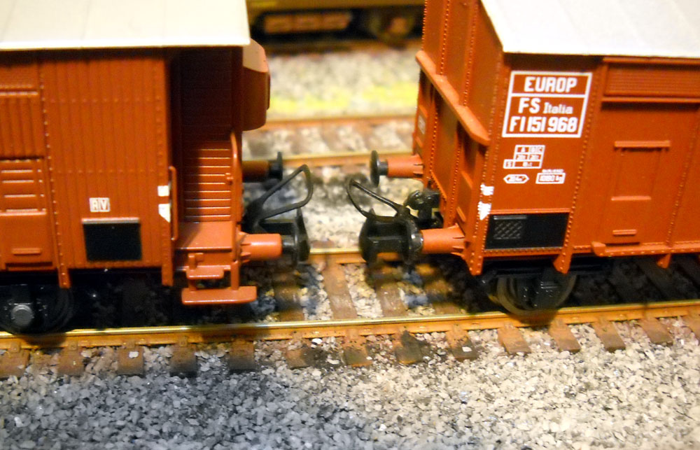

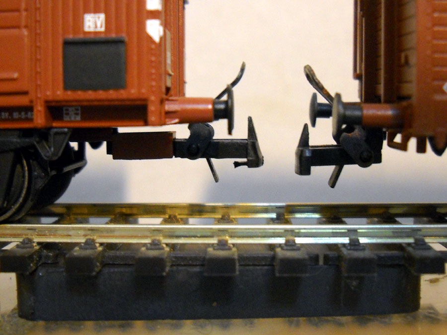

Perchè complicarsi la vita? Se i tuoi rotabili hanno ganci a occhiello basta dare un po di angolo all'astina sotto l'occhiello, ovvero portare l'angolo tra astina e occhiello, che è circa 90°, a 120° circa. Posizionare sotto la massicciata un magnete di forza magnetica adeguata ( io uso i magneti dei ferma porte/sportelli). Quando il gancio del rotabile è posizionato in corrispondenza del magnete, l'astina attratta dal magnete si posiziona in verticale, l'occhiello si alza e lo sgancio è eseguito.
Niente fili, niente bobine, niente elettricità, realismo assicurato perchè non c'è nulla di invasivo tra le rotaie, poca spesa.
Occorre solo che gli occhielli siano in materiale ferromagnetico, quelli Roco vanno bene, alcuni ACME no perchè sono in materiale diamagnetico.

Queste immagini sono più eloquenti di quanto da me scritto in precedenza
Commento file: gancio con l'astina opportunamente angolata
scarico 114 092.jpg [ 83.63 KiB | Osservato 7462 volte ]
Commento file: ganci sotto l'attrazione del blocchetto di ferrite
scarico 114 093.jpg [ 126.81 KiB | Osservato 7462 volte ]
Commento file: sul plastico
scarico 114 094.jpg [ 177.04 KiB | Osservato 7462 volte ]
