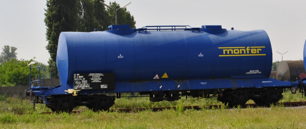

Qualcuno saprebbe gentilmente dirmi che marcatura letterale
ha questo carro (U o Z), ed eventualmente dove trovare un disegno
quotato.

Abbastanza semplice:
Z----->OK
a----->OK
scarico ad aria compressa NO
con serpentine di riscaldamento NO
a sagoma inglese NO
serbatoio non metallico NO
con dispositivi ad ammortizzatori d'urto NO
4 assi minore di 40 ton NO
4 assi tra 40 e 50 ton NO
22,5 ton/asse solo in Francia
Dovrebbe essere Zas, oppure Zans, ma credo proprio Zas

Propongo Zaes "solo per alimenti" ("nur fur lebensmittels")
http://www.trenomania.org/fotogallery/d ... =152&pos=5
http://www.flickr.com/photos/flavio655/6857393102/
non ha le medesime aperture sulla parte superiore, ma pare quasi la stessa...

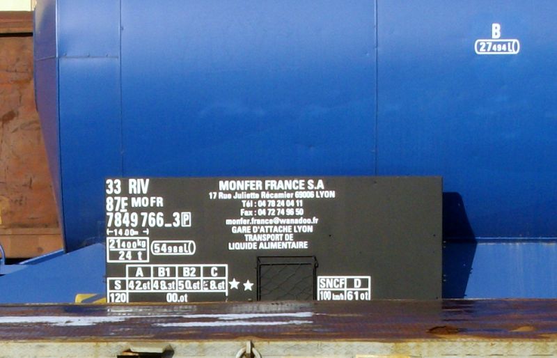

Sul pannello non c'è la marcatura ma puoi provare a rivolgerti direttamente a monfer, anche per chiedere i disegni, utilizzando l'indirizzo email o il numero di telefono:
IMGPA3981B.JPG [ 56.01 KiB | Osservato 1652 volte ]

X Dario: nella mia tabella la "e" sono le serpentine di riscaldamento. Magari le ha...
