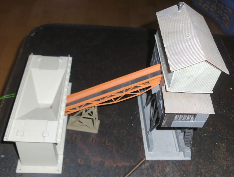

Sia Faller che Lima avevano qualcosa di simile: un nastro trasportatore che riforniva un silos da cui si poteva caricare per caduta i carri .
http://www.ebay.de/itm/Entladestation-Silo-Faller-Forderband-H0-/350541098855?pt=DE_Modellbau_Modelleisenbahnen&hash=item519de0af67
silos.jpg [ 57.02 KiB | Osservato 3437 volte ]
Il lima potrebbe avere il codice Lima 60 0911
c'e' poi questo (solo il nastro trasportatore)
Vollmer H0 - Förderband mit Motor 5540
sebastiano

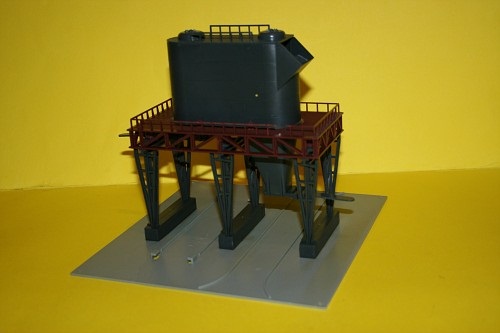

ho trovato anche il Lima (manca il nastro trasportatore, che carica il bocchello in alto a destra)
lima silos.jpg [ 31.66 KiB | Osservato 3406 volte ]
Un silodi scarico é per i camion (a destra), l'altro é per i vagoni.
Domanda: qualcuno ha un idea su cosa usare come 'carbone/ghiaia'?
Io usavo il riso, ma é molto pesante...
sebastiano
