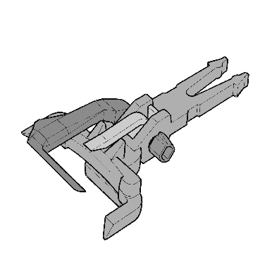

Ciao , puoi provare con un gancio universale Roco . Se il carro o la carrozza ha anche esso un gancio simile hai un buonissimo ravvicinamento. In più il gancio universale ha il vantaggio di agganciarsi a qualsiasi tipo di gancio ad occhiello.

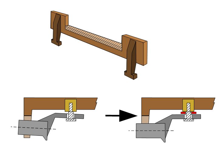

Prova a mettere una rondella ed a ridurre lo spessore della traversa di testa. Sulle mie ho risolto in questo modo.
Carlo

Anche io avevo il problema di sgancio e ho risolto mettendo lo spessore sopra il timone, tra lui e il telaio.
Ora va bene. Ho dovuto fare la modifica anche su una macchina Roco visto che gli scienziati hanno traslato il cinematismo in avanti provocando a sua volta un considerevole gioco verticale.

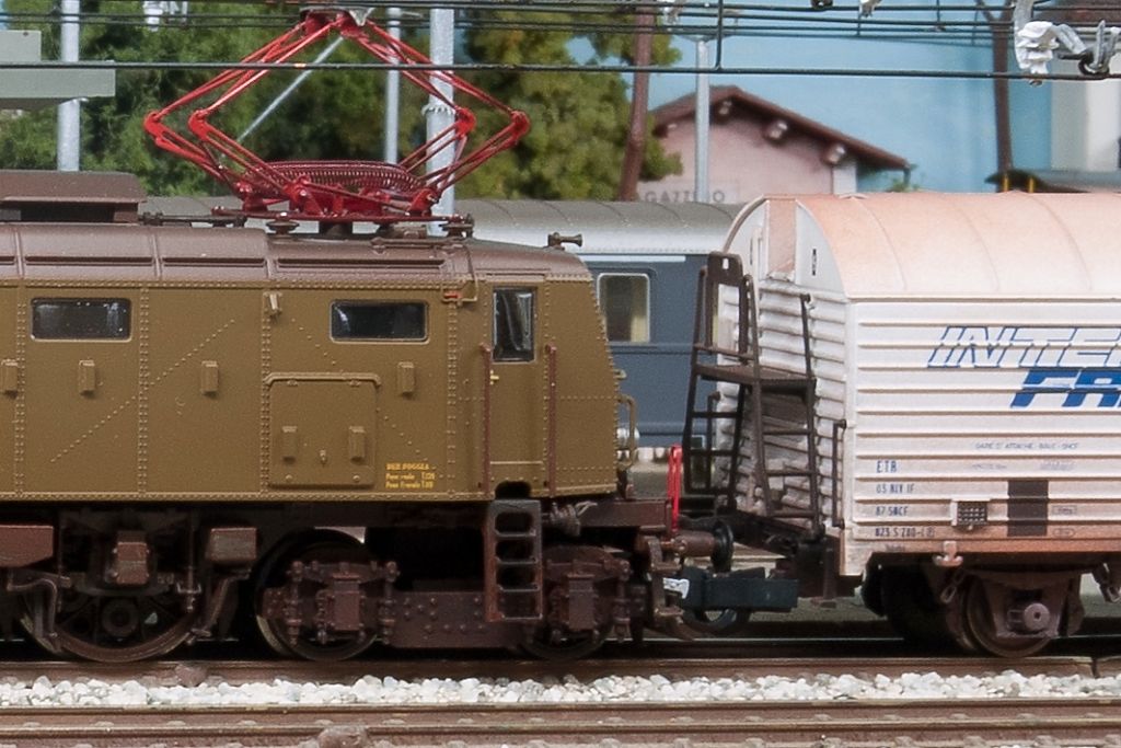

Ottimi sono anche i ganci corti della Märklin! Sapete se esiste un 3D che parla delle scalette di accesso alle cabine per le macchine di II e III serie?

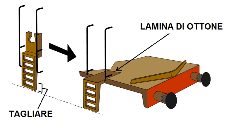

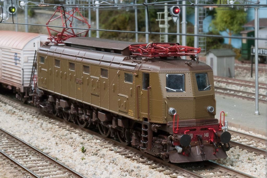

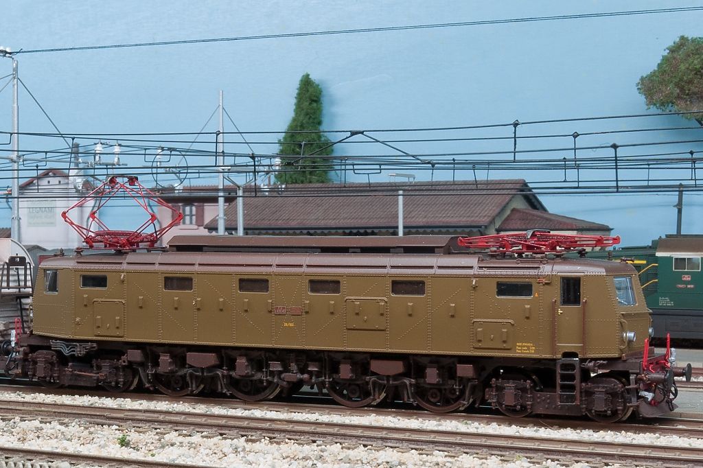

andreasisma ha scritto:
..Sapete se esiste un 3D che parla delle scalette di accesso alle cabine per le macchine di II e III serie?
Io ho risolto in questo modo
Carlo

Grazie Carlo, con questa soluzione qual'è il raggio di curvatura minimo che puoi far impegnare al 428! Hai fatto un gran bel lavoro la macchina è proprio bella! I vomeri sono della....
 Oggetto del messaggio: Re: 428 HR Gancio o Sgancio?
MessaggioInviato: lunedì 13 febbraio 2012, 13:58
Nome: carlo borra

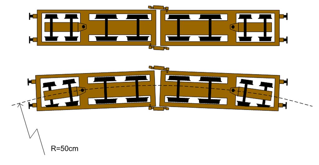

Messaggi: 1378

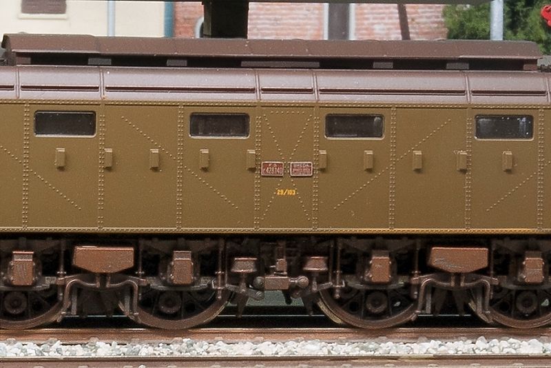

Il mio plastico ha curve di raggio 50cm e la locomotiva le percorre senza problemi in entrambe le direzioni di marcia. I vomeri sono quelli dell'E626 Big Models (la coppia che avanza), con piccolissimi adattamenti. Avrai notato che il 428 monta anche gli smorzatori fra i semicarri, particolare di non poco conto per un migliore realismo.....

pesitalia ha scritto:

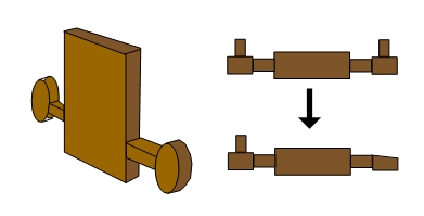

... Avrai notato che il 428 monta anche gli smorzatori fra i semicarri, particolare di non poco conto per un migliore realismo.....
Indubbiamente.
Avevo già letto dello stratagemma di tagliare un pernetto per montare gli smorzatori.
Ma non l'ho ancora fatto perchè mi resta qualche perplessità: se la loco curva da un lato va tutto bene; ma se curva dal lato opposto va bene lo stesso? E se affronta traiettorie a S?
Se puoi, rassicurami.
Nessun problema. Ho una S con raggio 50cm e la loco la supera senza difficolta'. Piccolo trucco: incolla le piastre antiserpeggio leggermente divaricate.
Carlo
