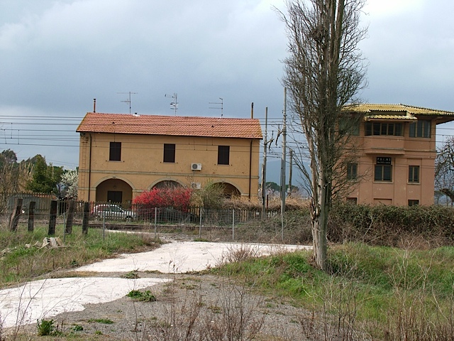

Vorrei chiedere se qualcuno ha disegni o misure relativi al casello con archi e eventualmente anche il posto di blocco come da foto allegato?
Ringrazio anticipatamente chi potrà aiutarmi.

Mi spiace deluderti, non ho disegni di quei fabbricati, dove è stata scattata la foto ??
 Oggetto del messaggio: Re: Cerco disegni casello
MessaggioInviato: venerdì 30 marzo 2012, 17:38
Messaggi: 1011
Località: Grosseto
Tra Grosseto e Montepescali, località Bottegone.

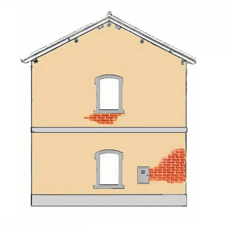

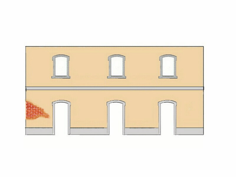

Ciao Alessandro, questo disegno era la versione allungata della stazione di Due Maestà, se ci inserisci i tre archi dovrebbe andare. La struttura è molto simile, come vedi dal modello finito.
Saluti, Gianni.

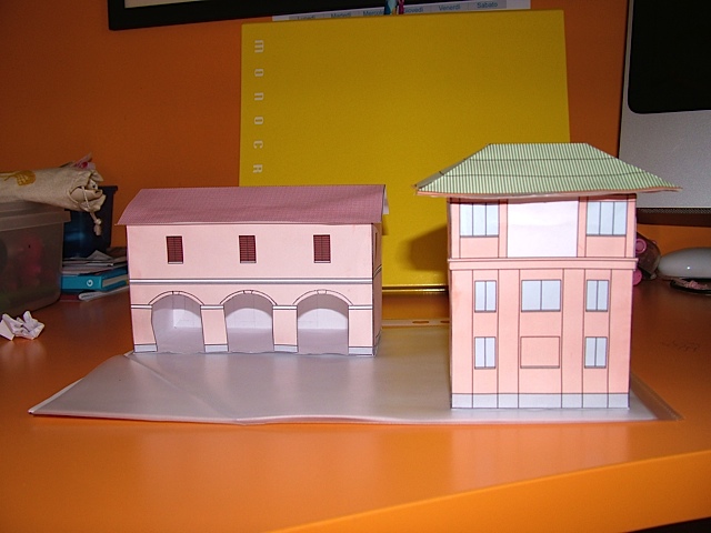

Intanto con le misure ricavate dalle foto dall'occhio ho fato questo:
Uploaded with ImageShack.us
Ho disegnato al computer, ho stampato su carta comune e costruito il tutto con la "coccoina", che ve ne pare??
Al posto di blocco manca la terrazza a sbalzo e al casello l'interno degli archi ma credo possa rendere l'idea.

Direi un pochino più alto il tetto della cantoniera e un pochino più basso quello del pdb, ma potrebbe darsi che la foto dei modelli in carta falsi le prospettive e di conseguenza le altezze dei due fabbricati.
Mi sono accorto solo ora che è la foto che sfalza la prospettiva......ma le altezze vanno bene (per me)
In ogni caso sono dei campioni per capire appunto se possono tornare le proporzioni

Da qui si può valutare abbastanza bene la differenza di altezza.

La foto che ho pubblicato è una delle 30 che ho scattato direttamente sul luogo e avevo notato anche io la differenza di altezze. Purtroppo la foto che ho scattato ai due modellini in carta non rende la differenza.

Da un'altra prospettiva:
Ciao Alessandro,
Non ho le misure che cerchi ma potresti utilizzare un paio di misure chiave da usare come scala e poi ricavare tutto il resto con le proporzioni. Ad esempio l'altezza delle finestre del piano primo dal pavimento normalmente è circa 90-95 cm, il pavimento molto probabilmente è in corrispondenza della fascia marcapiano.
In più hai le misure di quell'auto che si vede (non riconosco il modello, una ford Focus?), puoi usare l'interasse come misura di conferma. :)
