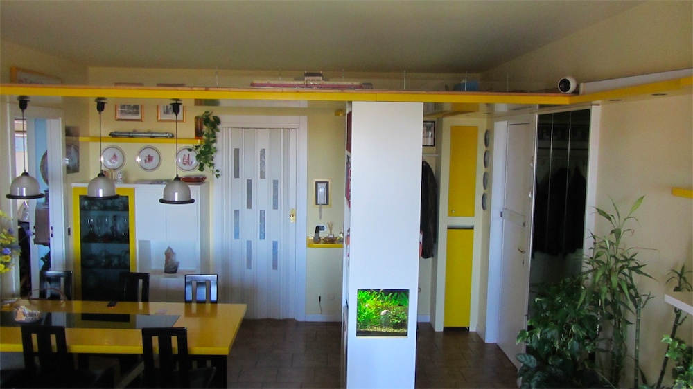

Inizio a darvi un antipasto, con le prime tre foto che sono riuscito a fare, tanto per darvi un'idea di ciò che sto parlando.
Commento file: Soggiorno con Tee in transito, sulla destra si nota la rampa in salita/discesa della linea secondaria. In lontananza si vede un prezioso oggetto da collezione a cui sono molto affezionato: Il settebello Conti!!
Posterò in seguito foto più ravvicinate

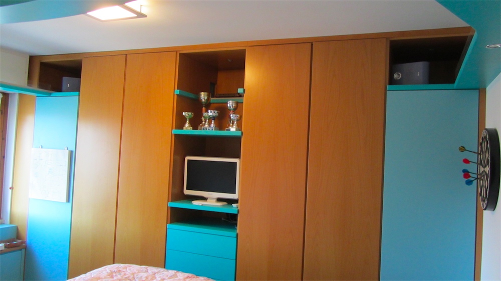

Commento file: Ed ecco l'armadio dove si vede a sinistra l'ingresso a destra l'uscita e al centro la piccola stazione e un convoglio in fermata.

nooooo!!! tu sei un genio !!!
stavo notando ma ce del plexiglas ai lati per evitare cadute ?

Spettacolare...una idea già vista , ma devo ammettre che l'hai rifinita nell'arredamento con un vero tocco di classe.
Inserire i faretti nella aprte bassa della mensola ingentilisce il tutto e lo rende armonioso con l'ambiente.

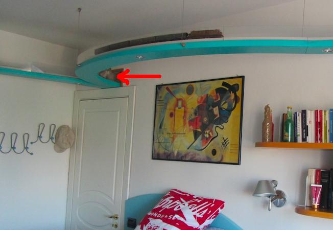

Fantastico...spero però per te che tu non abbia gatti!! Oppure...è proprio un gatto quello che vedo qui? :shock:

Grazie molte per l'apprezzamento, "un genio" è esagerato anche se mi ha fatto piacere.
Si, su tutta la linea, per evitare preziose perdite ho applicato del plexiglas, ricavando una fessura sul bordo delle mensole come invito.
In altre parti della linea che presenterò con altre foto, ho avvitato le strisce trasparenti di protezioni direttamente alle mensole.
Anche se i convogli non devono deragliare!! Il collaudo è stato fatto, lanciando i convogli a piena velocità in retro, senza uscire dai binari.

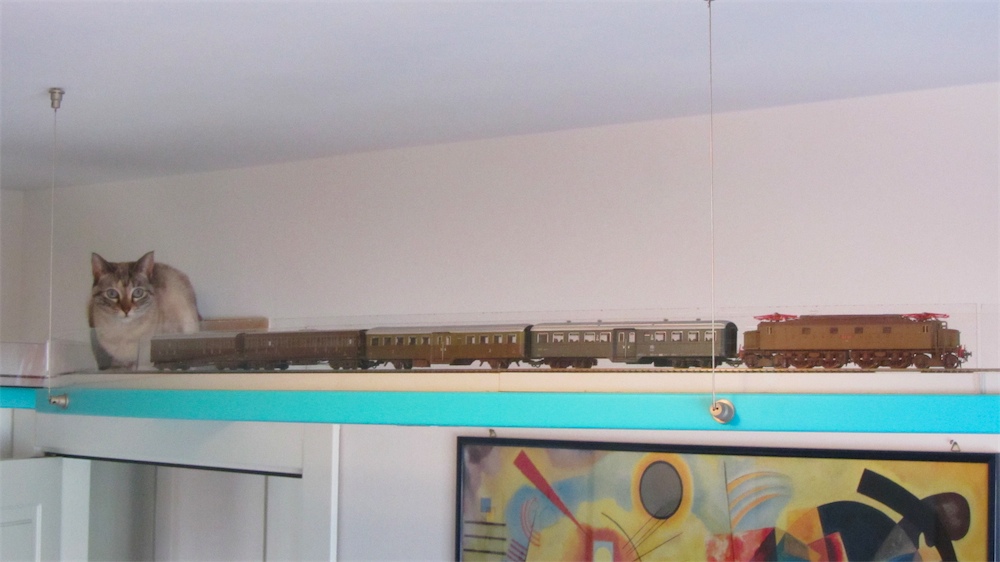

Be non volevo dirlo ma il mio grande compagno di viaggi, appassionato pure lui, non ha mai disturbato, non ha mai rovinato, ha sempre osservato felice il passaggio dei treni è il mio gatto, si chiama Crilla e la presento in un momento di condivisione di passione.

Una domanda...
Vedo che nella foto dove c'è la miciona, la mensola l'hai "appesa" a muro con dei tiranti...Mi dai qualche indicazione su cosa sono e dove li hai acquistati e , inoltre , si attaccano alla mensola, ma il punto di sostegno è solo sul lato o hai rinforzato il tutto con una staffa interna?

Una domanda...
Si acquistano presso negozi specializzati in accessori per mobili, si fissano da un lato a soffitto e dall'altro alla mensola (non rinforzata), poi le ho disposte in modo alterno, secondo dove si trova la parte esterna della curva, lato destro oppure lato sinistro.
Nella mia zona esiste la città di Lissone, "città del mobile", pertanto questo tipo di negozio è d'obbligo.
Penso però che ogni grande città o provincia debba vere chi vende materiale simile.
Se guardi la foto dove non si vede il gatto, noterai l'alternanza dei tiranti.
