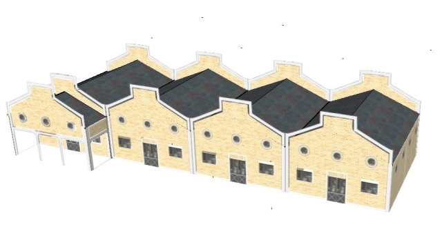

Chi mi segue sa che ultimamente ho realizzato diversi progetti di edifici in cartoncino con l'intenzione di metterli a disposizione degli amici modellisti.
In realta' non ho mai trovato il tempo ( o la voglia ) di razionalizzare l'archivio per cui le varie informazioni erano sparse
qui e la'.
Sono tavole utilizzabili tal quali per realizzare i modelli con poca spesa oppure da utilizzare come progetto per
realizzazioni piu' impegnative.
In particolare le facciate dei vari edifici industriali possono essere impiegate come sfondo a bassorilievo di un diorama.
Se venite a trovarmi su Pescaraferr troverete ora tutti gli edifici raggruppati per categoria
inclusi i nuovi edifici industriali ottimi sia per ambientazioni Epoca 3 che per plastici attualissimi.
Se ci sara' abbastanza richiesta mi dedichero' a trasporre in H0 gli edifici che ho proposto solo in N.
Vi ringrazio in anticipo se vorrete segnalarmi eventuali incongruenze.
Grazie per l'attenzione, Antonello

A seconda delle dimensioni dell'edificio uso solo cartoncino rinforzato con quadrelli di legno
oppure rinforzato con forex da 1 mm, se serve a piu' strati.
Per la stampa uso un cartoncino Bristol di qualita' che compro in cartoleria oppure della carta fotografica
'matt' di grammatura pesante ( piu' costosa ).
Se l'edificio ha modanature e voglio dargli tridimensionalita' eseguo piu' stampe e separo le pareti principali
in cui apro porte e finestre con un cutter, poi ricavo allo stesso modo le modanature e le imposte a parte dagli altri fogli.
Alla fine faccio un sandwich:
dal basso verso l'alto
- finestre e porte
- pareti
- modanature e imposte
Per incollare meglio una colla non liquida ( coccoina, bostik, colla spray )
le giunzioni negli angoli possono essere mascherate con gessetti e/o pastelli oppure tramite le modanature
Puo' essere necessario adattare le misure delle pareti in funzione dello spessore del cartone utilizzato.
Per i tetti incollo il cartoncino su forex o compensato da 1 mm oppure uso tetti in plastica.
Buon lavoro, Antonello

Ho trasposto in H0 le tavole dell Centro distribuzione.
Date le dimensioni notevoli lascio a voi la scelta di quali moduli stampare ( anche in piu' copie ) e montare.
Antonello

Quando lo hai stampato, puoi provare a farne un ingrandimento, circa x1,84, con una fotocopiatrice.
 Oggetto del messaggio: Re: Nuove costruzioni in cartoncino
MessaggioInviato: martedì 20 dicembre 2011, 22:19
Messaggi: 1504
Località: Pescara
Il metodo dell'ingrandimento ovviamente funziona, ma il risultato e' diverso dal disegnare direttamente in H0:
sgranature, linee troppo spesse etc.
Va bene per la realizzazione con materiali alternativi al cartoncino dove comunque mi servono le dimensioni
soltanto da riportare su Forex, compensato o quant'altro.
Visto l'interesse mi impegno a riprogettare in H0 tutto il mio materiale, uno ogni sette dieci giorni circa.
Il problema che le pareti di fabbricati industriali occupano in H0 superfici maggiori del foglio A4 che tutti impieghiamo.
Ci sbattero' su la testa un po' e vi faccio sapere.
Antonello
